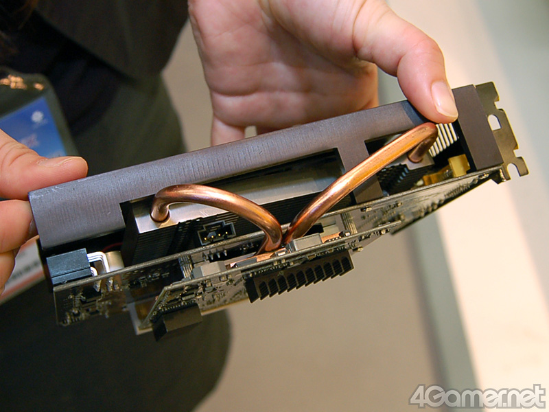

借一張sxs112大大的圖片
這是sxs112大大發表的文章
http://forum.pcdvd.com.tw/showthrea...ghlight=ma3850m
組了一台電腦,想用HDMI輸出影音至LCD TV,但是弄了好久,總是有影像沒有聲音,
控制台音效已經調整為HDMI輸出,還是無解 !!??
上圖中間處有一個4-pin音訊接頭,我懷疑沒有連接主機板,所以沒有聲音?是這樣嗎?
如果是,請問這個4-pin音源線該插在主機板的什麼地方?麻煩大大了
我的主機板是 ASUS P5Q-E
系統為 VISTA Ultimate X86

那一條音源線主要是利用usb來傳送HDMI音訊
把顯示卡音源端連接到主機板上的USB擴充端
驅動用華碩所提供的Driver
音效輸出選擇ATI的HDMI音訊
