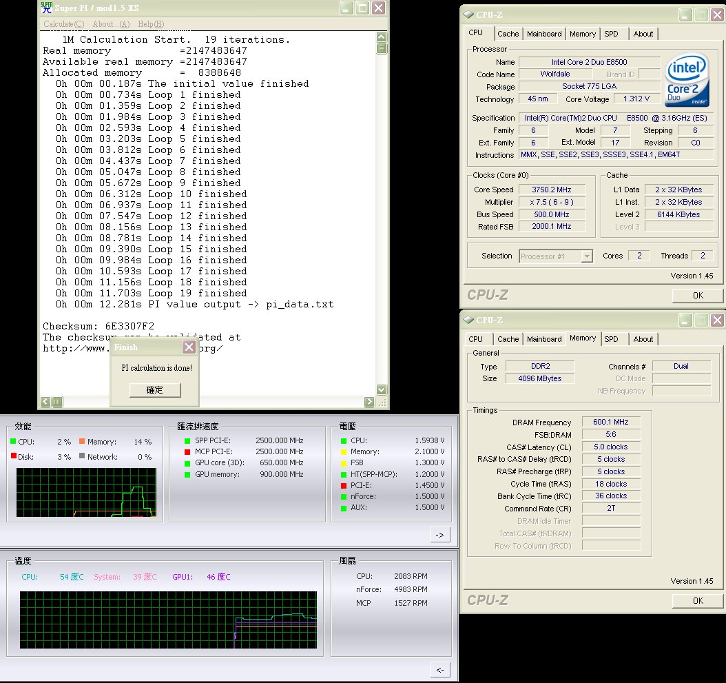

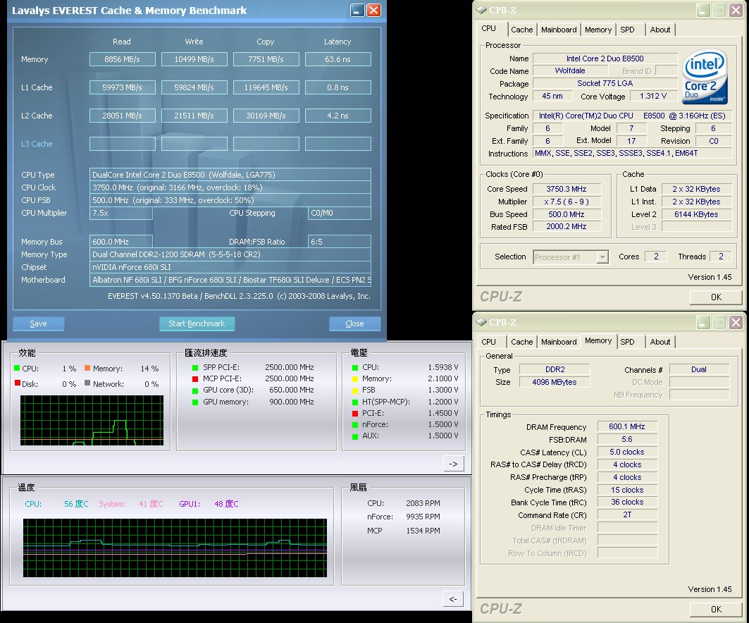

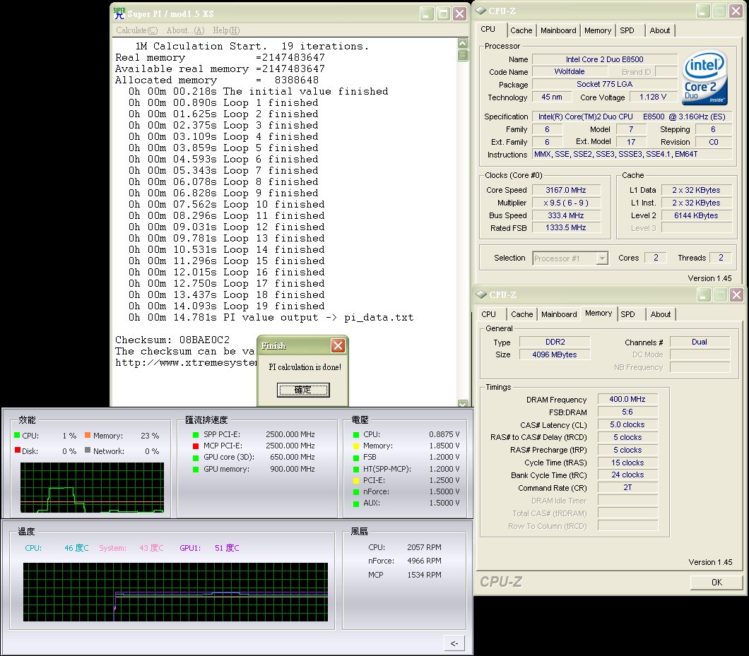

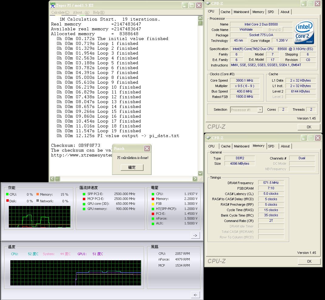

先來個標準的DDR2-800,它的基本CL值是5-5-5-18,不過NV的680i顯然認為它的tRAS值可以在低一點,開跑就是5-5-5-15,這是全預設值下的成績,Pi 1m有15秒內的實力。電壓值只需要1.85v就可以正常完跑。

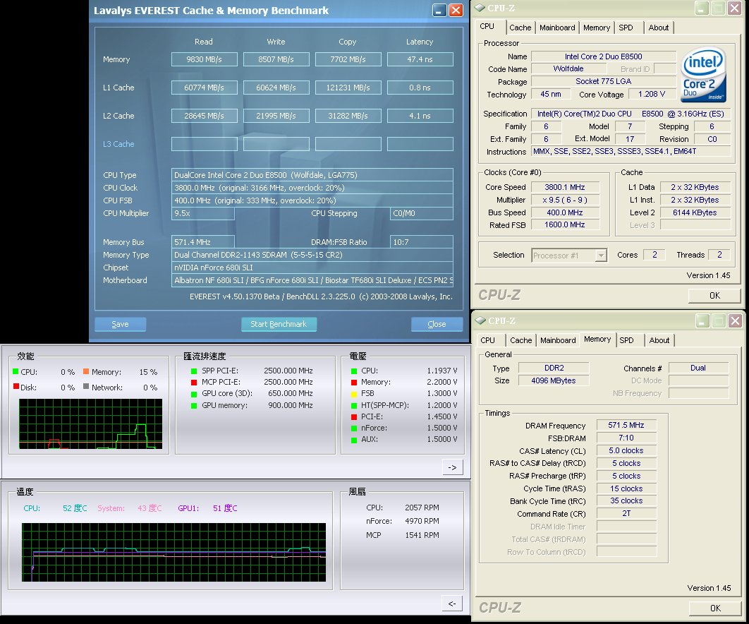

FSB先來個1600,記憶體直接上DDR2-1150,5-5-5-15不變,但是電壓2.1V會有不穩定現象,因此給它2.2V,Pi 1m就可以跑了,這是4GB的Kit,顆粒容量加大會影響超頻幅度,但是2.2V其實也屬於可接受的範圍內。
同樣條件下跑Everest的成績,R/W速度相當不錯。

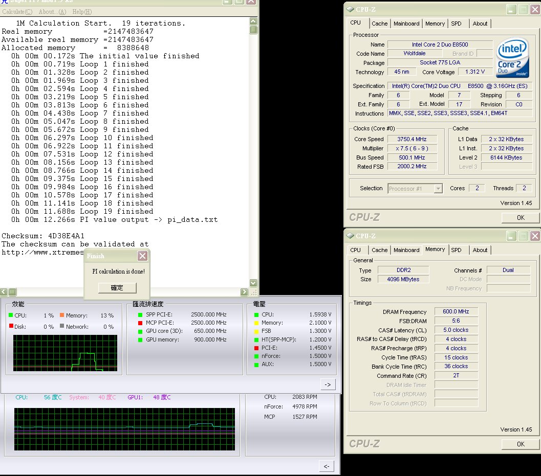

一換上水冷系統,整個就好像活過來一般,DDR2-1200 5-5-5-18,電壓值為標準的2.1v,進系統與測試都正常沒問題,

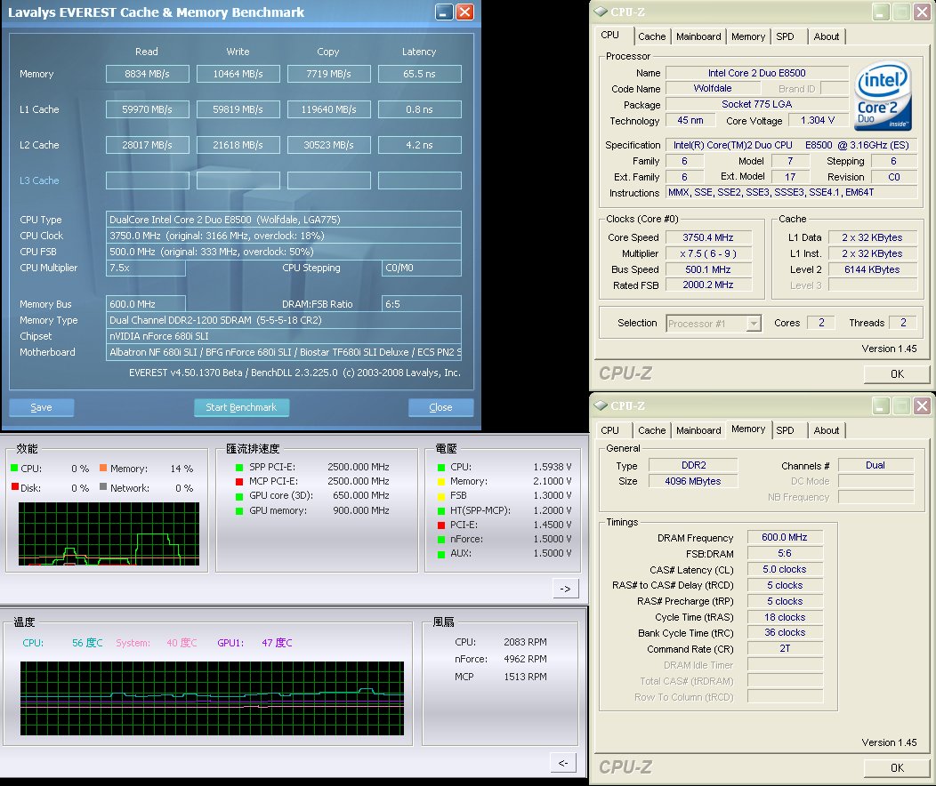

這是DDR2-1200下的Everest讀寫頻寬測試,寫入已經破10k,要用形容詞說這個時候的系統,就是一個字「快」。
