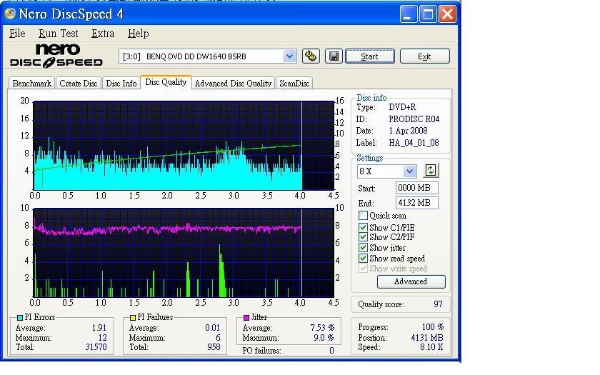

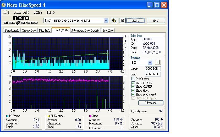

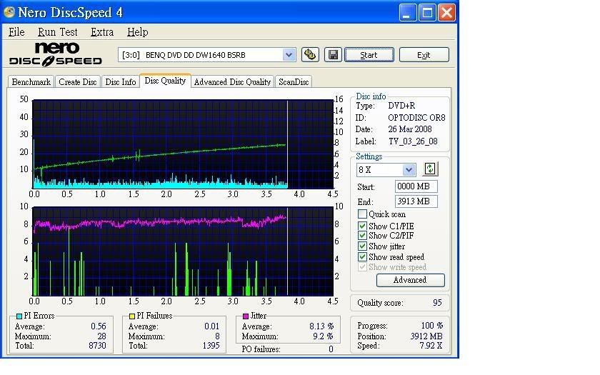

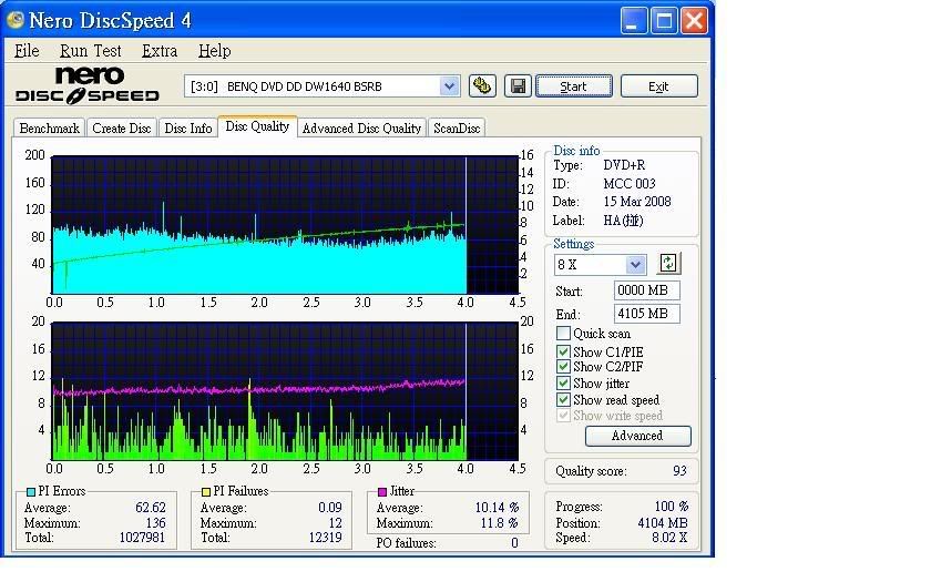

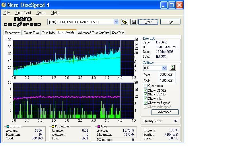

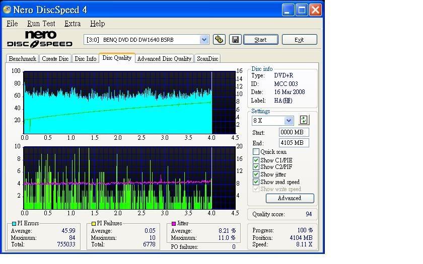

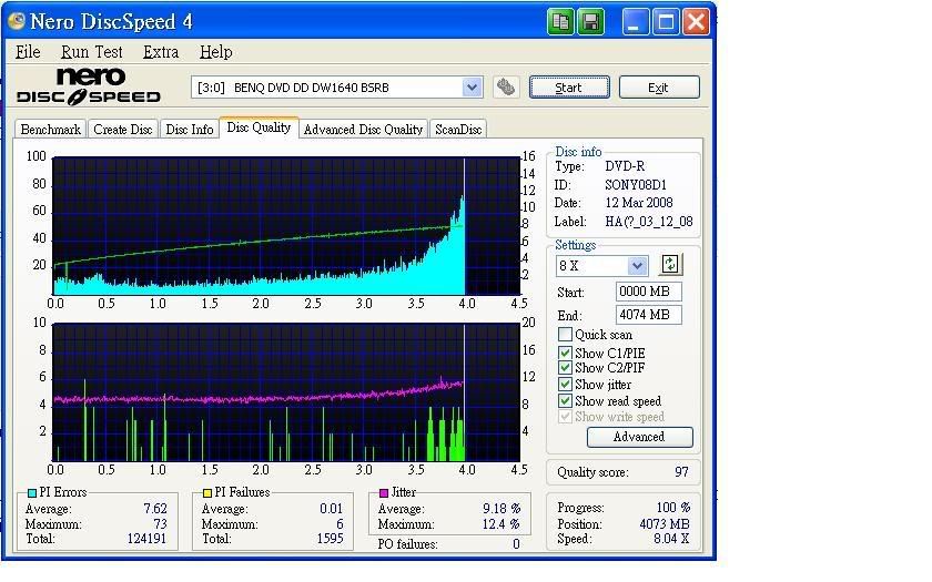

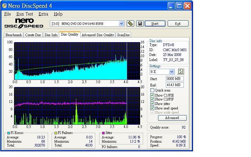

[分享][2008/3]燒錄片測試(以人情片為主,圖多,不喜勿進)
前幾個星期跑去買一些片子來用,好片就不用多說了,這裡以人情片測試為主,供最近有要買片子的網友參考一下
此次主要以"偽20A3P"為主要燒錄機(韌體為JK大的非官方韌體),1640為測試機,其他會零星參差其他燒錄機做參考
版面有點亂,請見諒
PS.說明一下前面[XXX]裡面是敘述版面字樣(有需要我再放版面照片)
四元人情片(目前只找到一種而已)
[謎之版面]偽20A3P_4X燒錄-8X測試
五元人情片(不好的大都只有測試一種燒錄速度)
[8X]偽20A3P_8X-8X
[APAH]偽20A3P_4X-8X
[藍LAN]偽20A3P_8X-8X
[NewST]偽20A3P_8X-8X
[NewST]偽20A3P_4X-8X
[Okay]偽20A3P_4X-8X
[Okay]偽20A3P_8X-8X
[Okay]偽20A3P_12X-8X
[Okay]1640_8X-8X
[Rainbow]偽20A3P_8X-8X
[Rainbow]偽20A3P_12X-8X
[Rainbow]20A4H(QP57)_8X-8X
[Rainbow]20A4H(QP57)_12X-8X
[Smart]偽20A3P_4X-8X
[Smart]1640_4X-8X
[WASAMI]偽20A3P_4X-8X

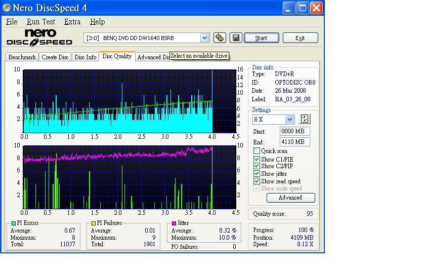

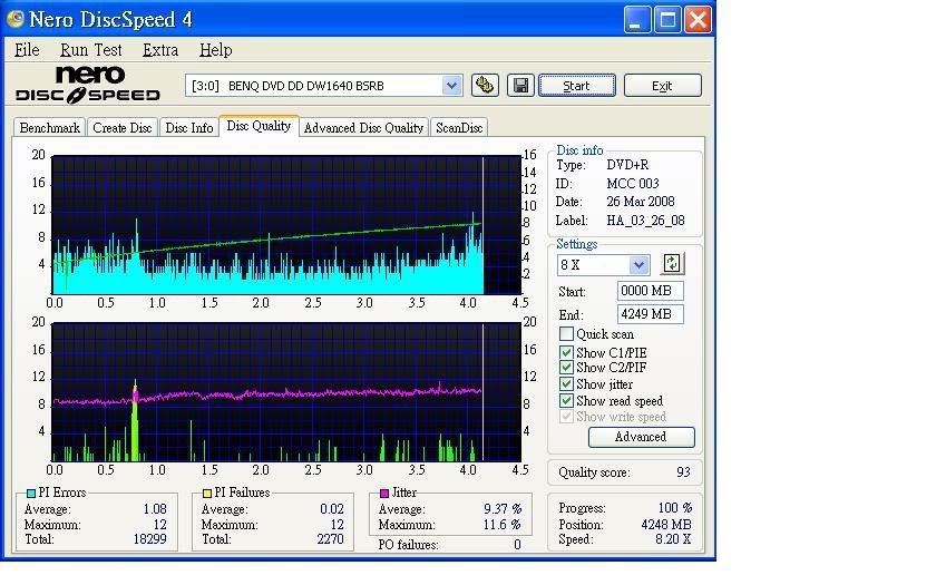

6元人情片(純粹老闆推薦就買來試試看)
[OPTODISC]偽20A3P_4X-8X
[OPTODISC]偽20A3P_8X-8X
太誘染料空片比較
[SONY]712A(1.09)_4X-8X
[SONY]20A1H(JK大之非官方韌體)_4X-8X

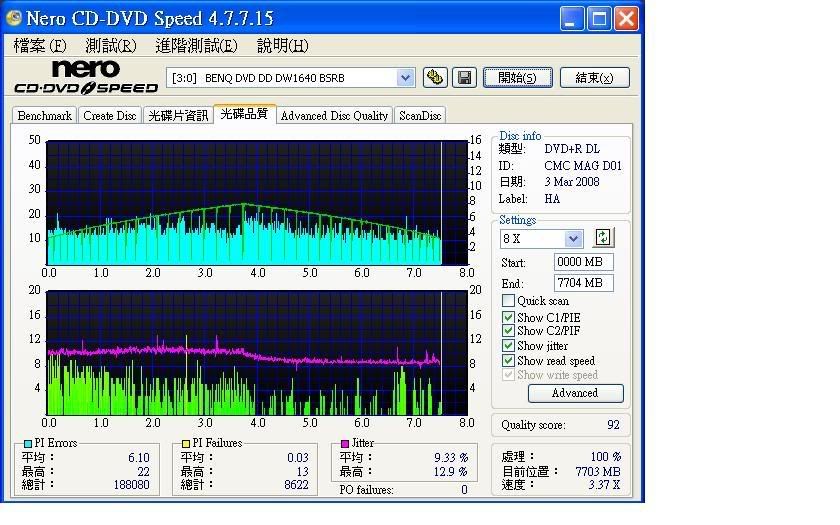

DL片
[Okay]1640_2.4X-8X
[Verbatim]1640_4X-8X
以上分享若是還可改進的話,請各位網兄提供一些建議,感謝~!
PS.若是之後還有一些片子可分享測試,會在陸續放上來讓大家參考...

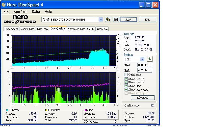

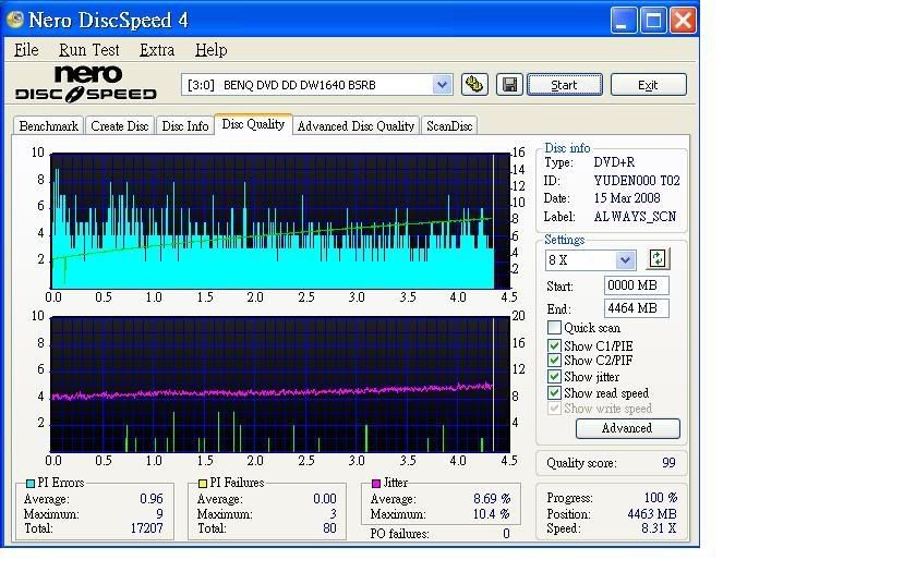

藍LAN是什麼
T02有那麼差嗎...88分ㄝ
我的藍精靈T02燒出來也沒這麼糟糕
舊 2008-04-02, 01:15 AM #6
momoo0o0o離線中
slot387
加入日期: Oct 2002
您的住址: 台北市
文章: 3,940
作者momoo0o0o
藍LAN是什麼
T02有那麼差嗎...88分ㄝ
我的藍精靈T02燒出來也沒這麼糟糕
5元的空片怎麼可能是正T02哩!
藍精靈一片應該也差不多要10元以上吧!
當初也以為不錯就買來試試看,結果出乎意料的不理想...
反倒是4元的空片(TYG02)結果比T02還要好,但保存性的話就不知道了

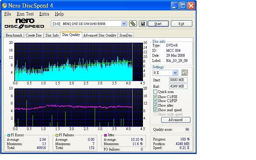

To slot387:
很有參考性的測試,辛苦了!
有個建議
您的圖都是用 JPG 格式,其實這種用色簡單、規律的軟體畫面不適合採用 JPG 格式,
若要品質好,檔案太大,若檔案要小,品質又太差,畫面髒髒的。
最好是採用 PNG (推薦) 或 GIF 格式,檔案絕對比 JPG 小很多,品質卻是 100% 乾
淨無暇。
另外,看起來您並沒有使用專門抓圖軟體,似乎是用 Print Screen 再以小畫家編輯?
這也很麻煩,建議使用專門軟體,幫您找好了

momoo0o0o
momoo0o0o的大頭照
您的住址: 台北縣
文章: 1,261
我也是這樣想的T02怎可能賣那麼便宜
但是你那個圖上卻是寫T02
不知道是哪家做的
太誘做的才敢這樣寫吧
我被搞糊塗了
