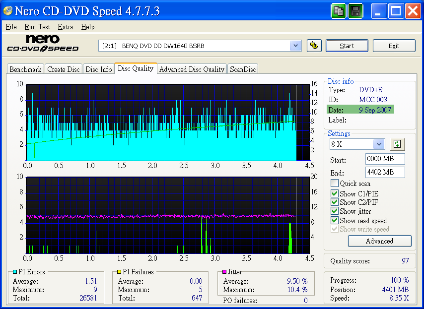

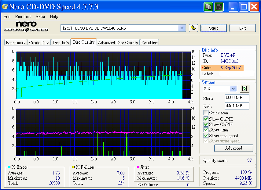

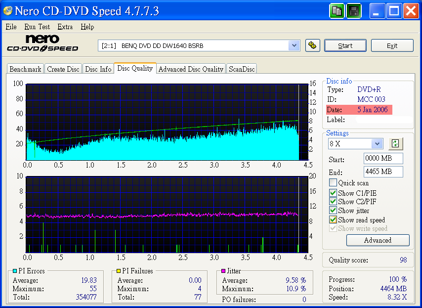

Kona3
Kona3的大頭照
文章: 57
NO ISSUE HERE.
HP DVD+R 8X
ID MCC 003
DATE OF PURCHASE 5 JAN 2006
舊 2007-09-10, 04:29 AM #10
