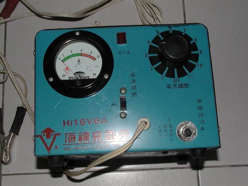

這種蓄電池充電器要怎麼用??
從家裡倉庫挖出來的
充機車電池的
1.他要如何充電?
2.可充何種類型的電池,加水?免加水??
3.蓄電池大概價錢多少(汽車用除外)

1.他要如何充電? 轉自己要的 A,越高充越快(電池上都有寫要充多久),正負極接好,記得插電就充電了
2.可充何種類型的電池,加水?免加水??都可以
3.蓄電池大概價錢多少(汽車用除外) 500-700

充電程序如何?如何得之已充飽電?如何防止過充?
或是.....電池有說明書?
感謝~~

這種要自己算時間
不過電流表不準
別充太飽,過充...電會又放光
一般麻爹哩上面會註急充和慢充
例如急充3A一小時
就調3A充一小時就好
慢充,常會充過頭
個人經驗

下方電線紅色是+..黑色是-
+接+,-接-
左上電流轉差不多7~8A左右....(一般車用電池是12V 5~7A)(機車用約12V 3~6A)
中間燈亮表示過電..不亮應該是保險絲燒斷(超過10A.會燒斷..可以自行更換.在右下角)
右上方圓型指針就是電池的狀況...大概在超過6A左右大概就可以了....
此文章於 2007-07-19 12:36 AM 被 wja12345 編輯.

正接正,負接負
這個是充12V電池的充電器,加水免加水都可以用
電流調整是每小時輸出電流
你看你的電池應該會有一個 n AHr
那個n 就是了....
假設是6好了
那你調 1 的話要充 6個小時
但是你調 3 的話大概2個小時就好了
當然,你調 6 的話就是一個小時
