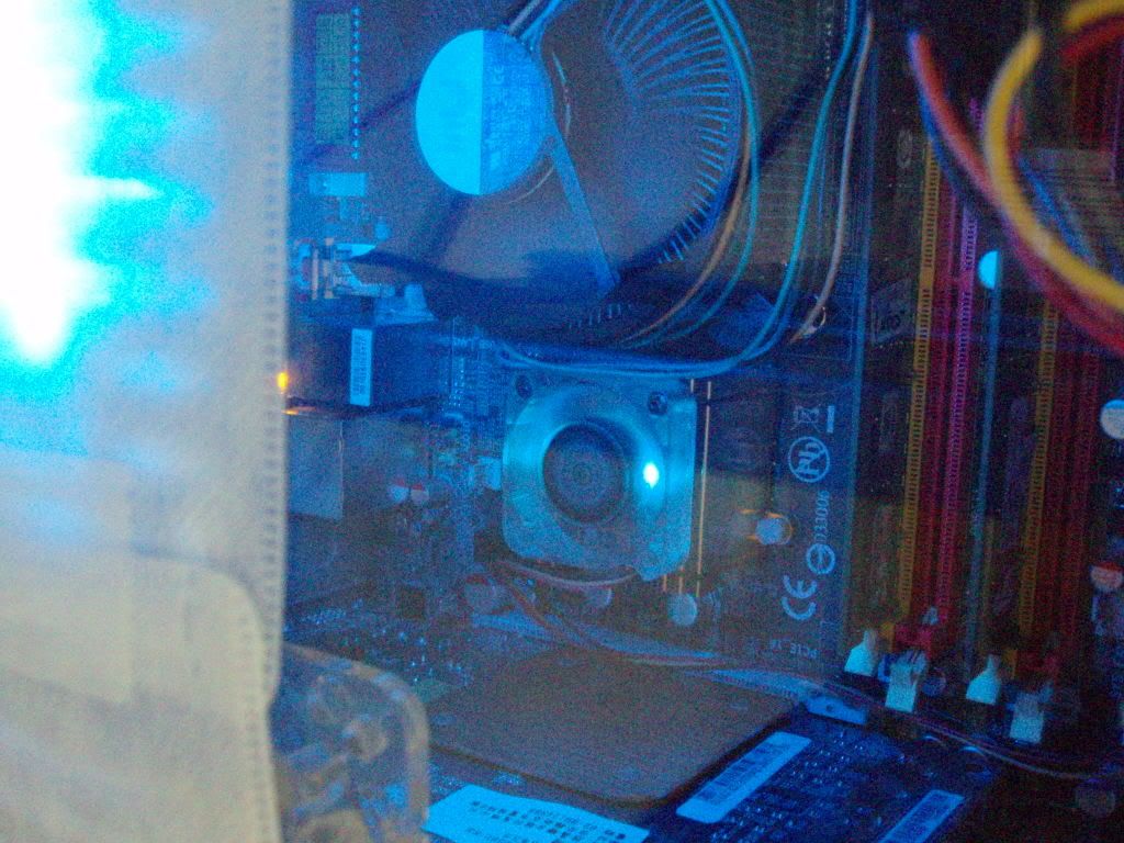

965P-DS3加裝北橋風扇+LED....

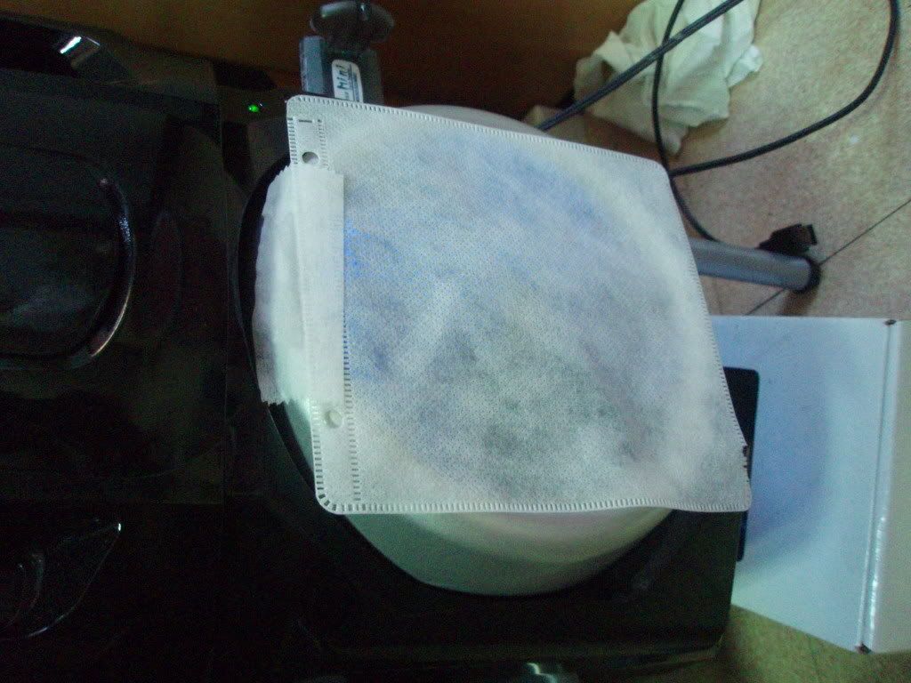

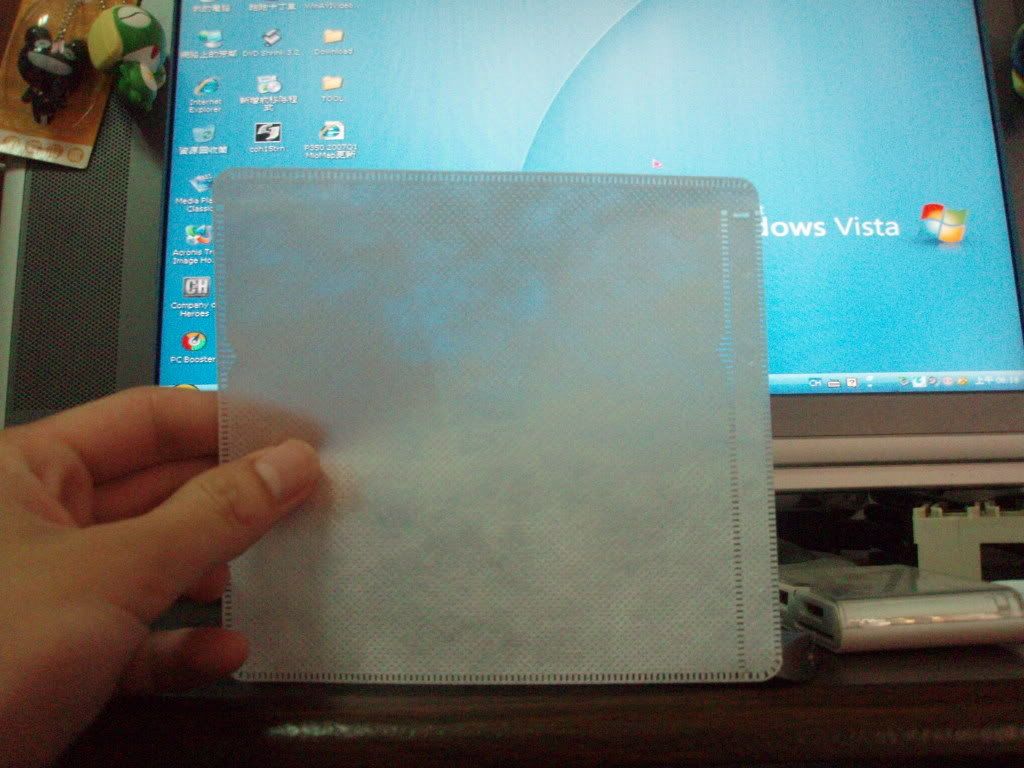

因為長時間待機所以想出的小方法......利用CD防塵套當風扇濾網....先把膠紙撕開
利用3M透氣膠帶黏住
側板風扇比照處理
大功告成......這樣一來就不會因長時間待機~風扇把一些雜質灰塵吸入機殼裡.....排熱風扇我就沒做這樣的處理了...因為既然吸入的空氣是乾淨的那排出......了吧??

CD綿套的孔隙過小會影響風量吧?...

夏天了....用那各進風量會變很小
灰塵雖然解決了,熱量卻上升了
我3G導風罩旁邊本來也有裝這各,最近動不動就是30度
火氣大下馬上把它拆了...

去五金行剪10塊紗窗的網子黏一黏應該會好一點
風量會多一點,阻擋的效果也不差

前置的風扇濾網...我是裝在渦輪和風扇之間
那個誇張的渦輪可以拆的
1.我把那個渦輪和風扇拆掉之後
2.再拿一片經過鎚子整形後的金屬慮網和風扇一起鎖上
3.把裝飾用的渦輪裝回去,可能無法完全裝好,會鬆鬆的,但下次要清灰塵比較好拆
大功告成拉
不過原廠的前置風扇風力很弱
所以我換3000轉12CM 暴力扇..利用控制器調降轉速
進風量大 不會很吵,重點是金屬濾網好清理
�考看看拉
