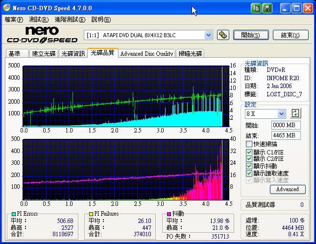

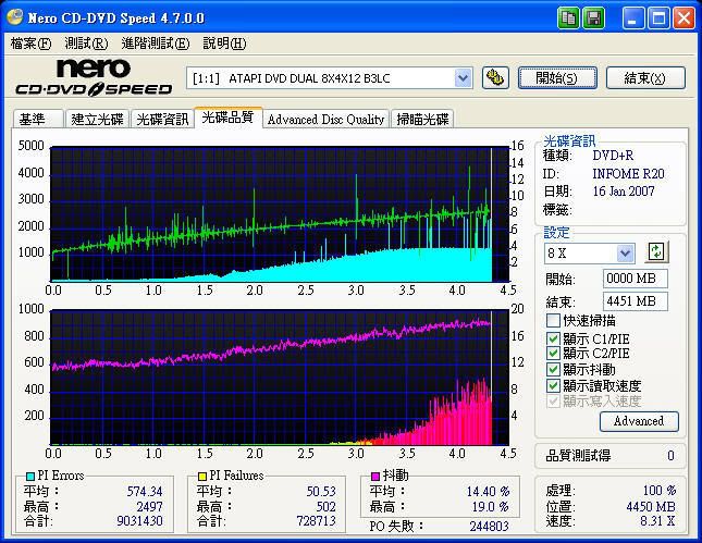

不知道是運氣差還是廠商要省錢,這星期一去光華買的DigiTank 8X +R測出來居然是如此
每一片都一樣考0分

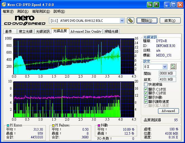

這是之前買的DigiTank 8X +R,印刷面是寫DigiTank 2004

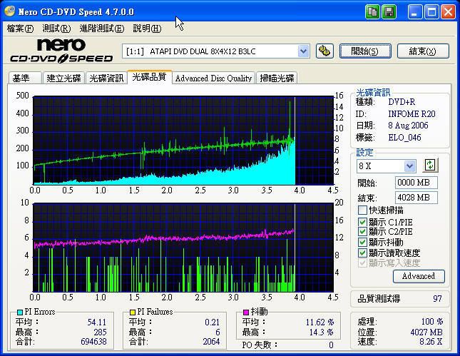

之前去家樂福買的KOKOLO 16X +R,300片終於燒完
燒完還會有一圈甜甜圈,不知道可放多久,還好只是拿來燒愛情片
印刷面是寫DigiTank 2005,要小心~
http://i108.photobucket.com/albums/.../Digitank01.jpg
每一片都一樣考0分
http://i108.photobucket.com/albums/.../Digitank02.jpg
http://i108.photobucket.com/albums/.../Digitank03.jpg
http://i108.photobucket.com/albums/.../Digitank04.jpg
