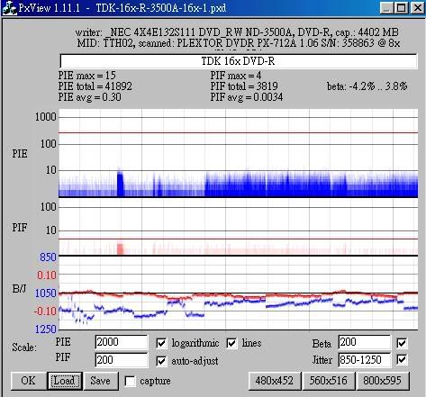

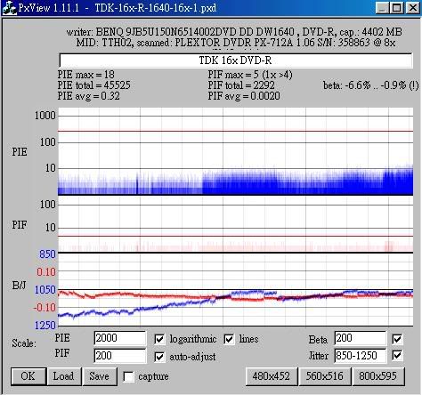

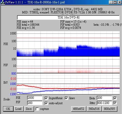

購自PChome網站,台灣製,測試結果如下:
感覺是目前碰到測試數據比較好的(That's除外)
Benq 1640(BSHB) 16x
NEC 3500A(2.19) 16x
NEC 3520A(3.04) 16x
Pioneer A09(1.55) 16x
SONY 800A(KY04) 16x

用 Benq 1640,NEC 3500 和 3520 燒錄的成績極好
由於偶而會發生用一部機器測的數據很好
換用別的機器測的卻不好
可以再用一兩部其他機器測以上三片嗎?
