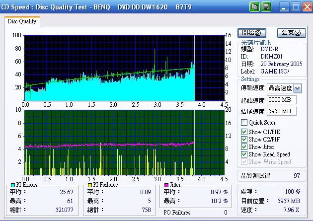

關於 PI/PO要怎麼看呢?
上次A09剛買回來時 把我嚇到了
燒了5張 IOMEGA的片 有1片讀不出來 1片嘰嘰喳喳很難讀...
搞到還用FINAL DATA抓回資料
最近配合退伍 買了DVD燒錄機
在一番抉擇下 1620PRO帶了回家
原本以為這樣就可以快樂的燒錄
才發現好片了不好找
剛剛測試出 iomega +r 4x 用8x燒錄的po/pi值似乎是不錯
但是有疑問..到底要怎麼看
是下面黃色線條越少越好?
藍色的不能超過10越平整越好?

今天買到傳說中100片不到500元的
二印片..
是-r的片 而且不知道哪一家染料..
一開始用8x燒 沒多久就錯誤了
我看到第二層原本的片是4x的
改4x燒錄
果然就ok了
但是這樣的數值ok嗎?分數居然比..上面的iomage高..

沒有燒滿,所以尾段狀況不知
另外請教那個傳說100PCS $500的二印片在哪裡?
