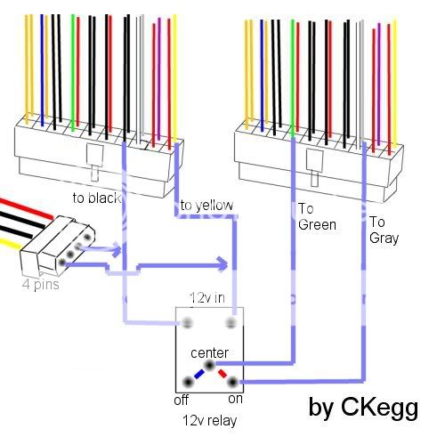

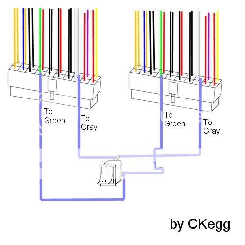

這一問題我在http://www.area99.net/ 已經問過了
我把版這的回應 貼出來copyright by ckegg
一般來說有兩種接法.......
普遍的是這種. 綠色跟灰色接.
但我推薦使用這種接法, 左邊 12v 接到繼電器的來源可以使用主機版接頭上的黃跟黑,
或是第一顆主電源的大四p上的黃跟黑.
至於第二顆電源會用在哪裡, 通常是接周邊的東西, 像是風扇, 燈管等等的周邊......
但是我試過, 接硬碟, 顯示卡也是可以的, 雖然第一顆電源跟第二顆啟動時會有時間差, 但是我試過是可以用的, 只是對於壽命來講, 不能保證. 第二張圖的接法也適用工業電源的接法
