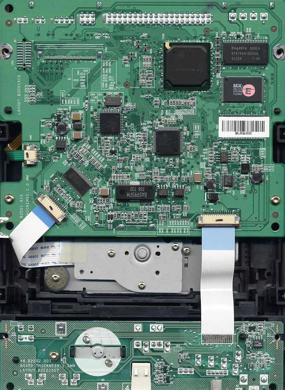

NU用的是Philips的晶片...
拆機圖

Originally posted by superbbc
NU用的是Philips的晶片...
拆機圖
SOGA...
那DVDPLUSRW.ORG的資料有錯囉...
不過他內部的電路LAYOUT跟PHILPS/BENQ有很大的不同,可能是自己設計的,而不使用公版電路。我猜韌體應該也不是與PHILPS合作的吧?
BENQ 800
http://www.cdrinfo.com/Sections/Art...inside_chip.jpg
PHILPS 824
http://www.cdrinfo.com/Sections/Art...ages/inside.jpg
此文章於 2004-01-27 10:47 AM 被 0936010 編輯.

Originally posted by 0936010
SOGA...
BENQ 800
PHILPS 824
飛利浦和benq合組公司
機器該是一樣的
但nu是自己買套件的
