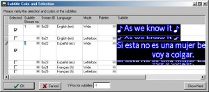

11. 如果有字幕會出現以下畫面讓你確認
之前有預選好, 正確就按OK
