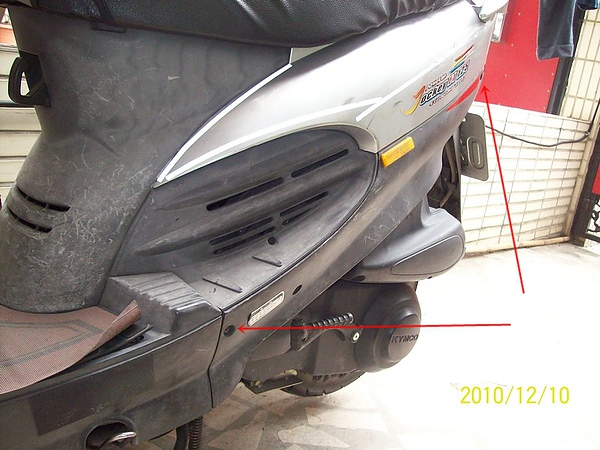

算很好換, 馬桶五顆螺絲拆下, 拿起馬桶就能看到上螺絲, 側板二顆螺絲拆下, 往後推...
就能"半"拆下空濾, 空濾扳開一點就能拆下螺絲....
