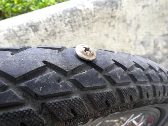

其實我爆胎的經驗不是第一次,但是騎了快三年也只有三次經驗,這是第三次
前兩次都在家裡爆,一次是在路上刺到東西,回到家才發現,一拔就爆了
另一次是車胎年限其實已到,我硬是拖很久不換,自己在家裡爆的
但是人在馬路飄,哪有不爆胎?
今天下午本來想去竹東122縣道五指山附近走走
正在竹東鎮上的時候,聽到後輪一聲像是鞭炮的聲音,這下可好,居然爆胎了
所以當下就減速,脫卡,靠邊停車,就在路邊騎樓換內胎
我通常不會在路邊補胎,這種事情我回家再做就好,我直接把新的內胎換上,壞掉的內胎就帶回去再補
換內胎這種事情我很熟,只是沒在路邊搞過,不過我大概15分鐘就搞定了,然後打打氣就繼續上路
不過因為我平常帶的打氣筒沒有氣壓表,也很小支,我只能打到可以騎的程度,還是得找到一支有氣壓計的大型打氣筒,重打到適當的胎壓
所以我就在竹東鎮裡繞來繞去,想要找腳踏車店,奇怪都找不到,找到的也都是小店
像有一家看起來就是很老的單車店,我問一個聽口音應該是客家阿伯的老闆有沒有打氣筒?
他說有,可是我看了一下,只能打美嘴,而且也沒氣壓計
客家阿伯很熱心,可是我只能跟他說謝謝(竹東客家鄉親都很熱心的
當然我連小七都找,因為現在很多小七都有提供打氣筒,不過我連找三家都沒有
這時我突然想到,有提供打氣筒的小七應該都在省道上,我在市區找當然沒有
所以就趕快騎到台三線上,看到第一家小七我就進去問,果然就有了
搞定之後,可惜時間不太夠了,我就改去北埔,然後繞到寶一寶二水庫隨便繞繞騎騎就回新竹了(寶二到寶一水庫有不少動不動就破10度的坡,很操)
不過為什麼爆胎,我還不知道,等一下我去研究一下破掉的內胎再看看吧...

遇到這種爆胎最好了,都不用找是在那裡爆掉的
2005.06.30 七星山主峰拍的
