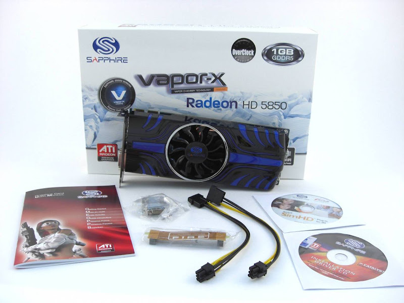

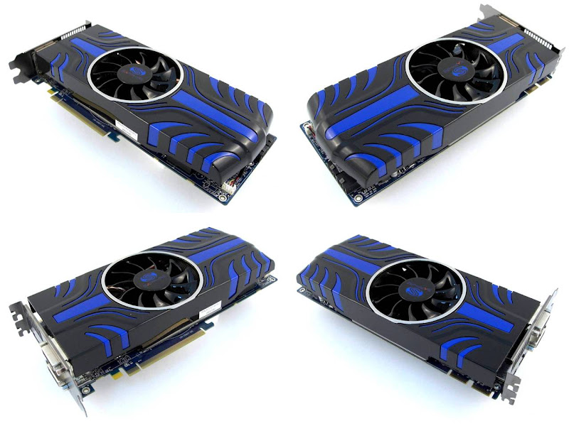

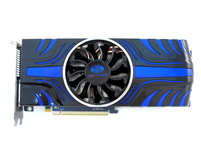

HD 5000系列在市場上也已經算是一個成熟的產品線,各家AIB的好手也都陸續的推出了自有規格的不同產品,以期待滿足各種需求的玩家。而AMD全球最大的AIB夥伴Sapphire,一直以來也都是以自行設計的AIB產品作為主力產品。特別是在HD 4000系列時推出的Vapor-X均熱板散熱技術,以強大的散熱能力與安靜的運作設計,成為顯卡低溫運作的保證。在HD 5000系列中陸續推出Vapor-X版本的5870、5770和5750後,這邊要跟各位介紹的,正是HD 5000系列當中,高階卡裡CP值最高的猛將,5850的Vapor-X版。
藍寶Vapor-X 5850代表著酷冷企鵝的外盒
配件一覽

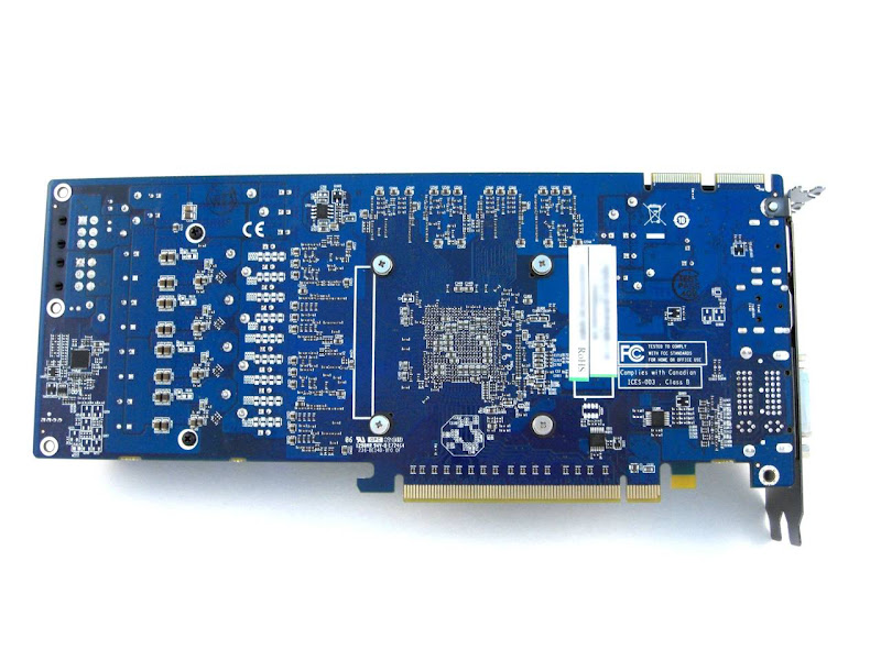

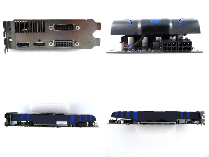

卡片本體

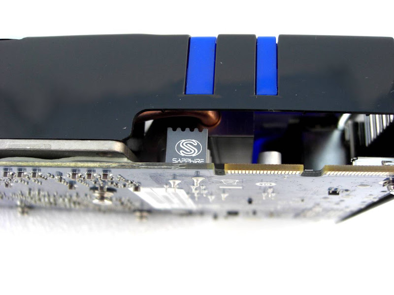

僅在Vapor-X系列才會看到的藍寶專利「黑鑽電感」
特殊的造型據說能夠降低溫度,提高工作穩定性

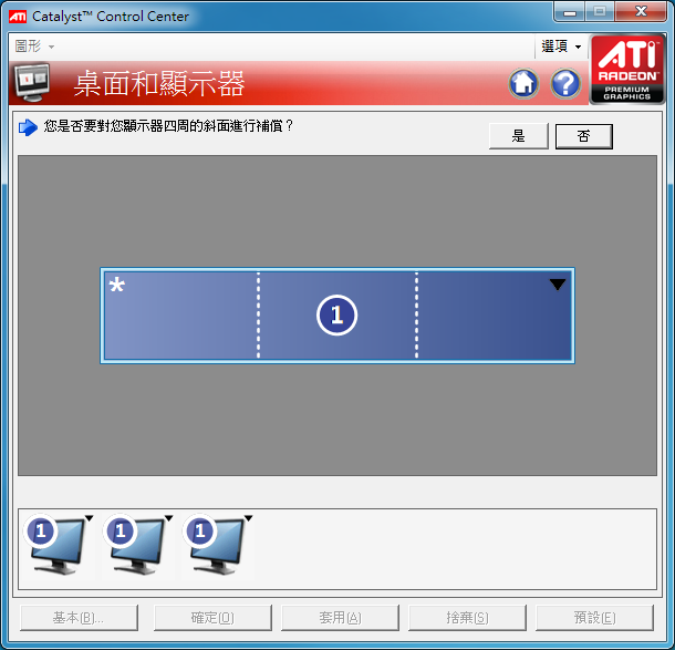

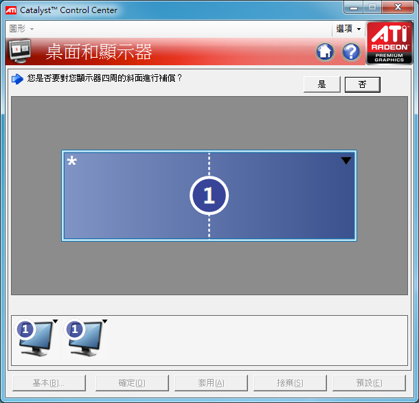

這張卡片到手時,正值AMD推出最新的10.3版驅動,其中新增加了對於多台顯示器進行Eyefinity拼接時,邊框所造成的畫面當中斜線不連續的問題,做出留空補償的功能,這個功能叫做「斜面補償」,所以我們就利用這個機會來看看這個「斜面補償」功能的效果如何吧!!

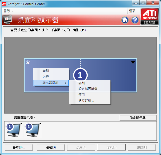

按照之前教學的步驟將多個輸出群組之後,CCC就會跳到進行「斜面補償」設定的這個功能畫面
如果忘記設定也沒關係,直接按右鍵也可以呼叫出來「斜面補償」設定的選單
兩個也是一樣的

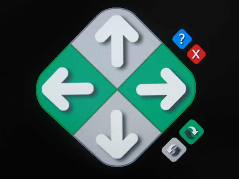

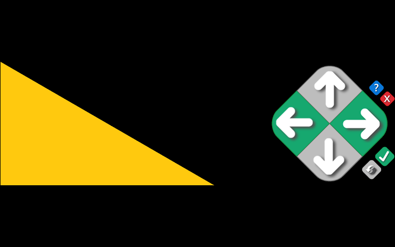

執行「斜面補償」功能之後,畫面就會變成這樣

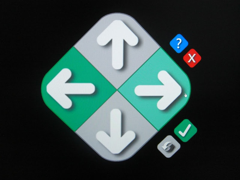

有一個三角形和四個方向的箭頭

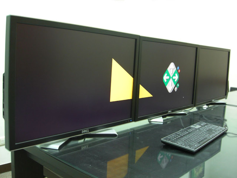

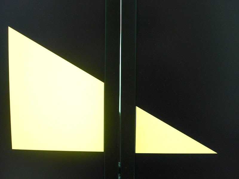

原始未調整時,三角形的樣子

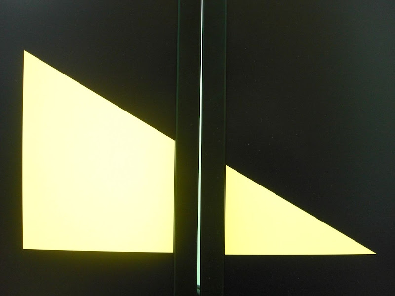

利用四個方向的箭頭調整三角形,讓三角形的斜邊看起來是連續的,只是中間被邊框的部份遮住了
三個輸出時,箭頭的右下角會有這樣灰白兩個圓箭頭的按鈕,是用來切換兩兩螢幕間的補償設定使用的
調整好了就按下勾勾的按鈕表示確定,如果按下叉的話就會跳出來

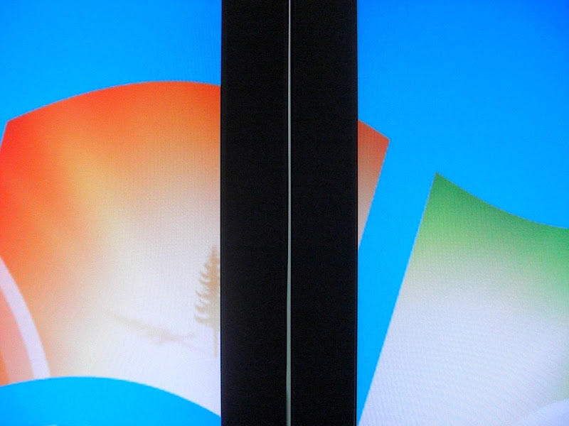

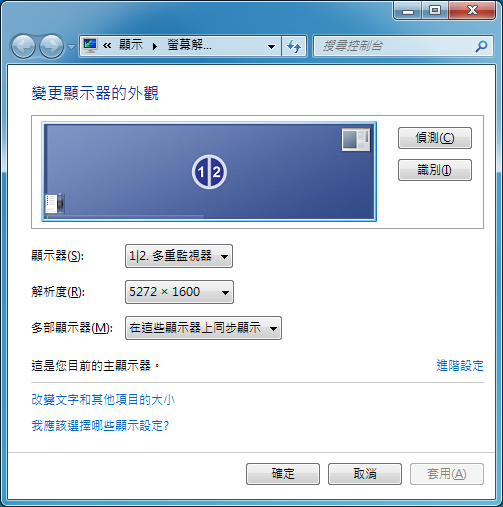

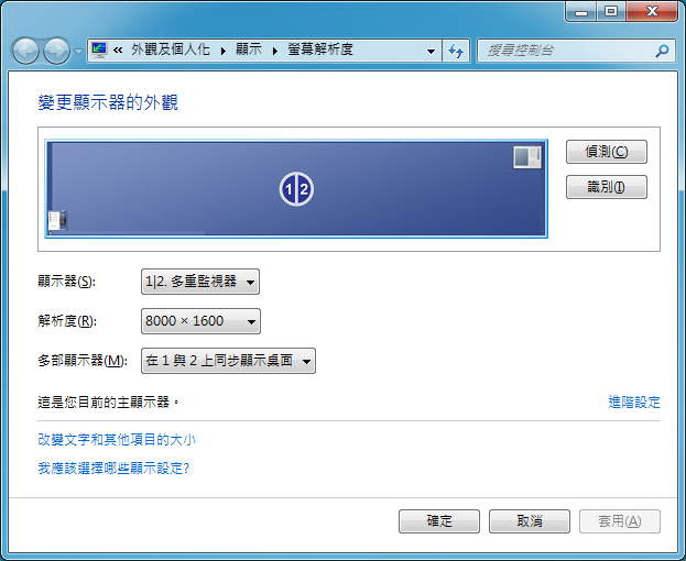

在作業系統的解析度設定當中,會看到超過原本螢幕解析度的數值
雙螢幕也是如此

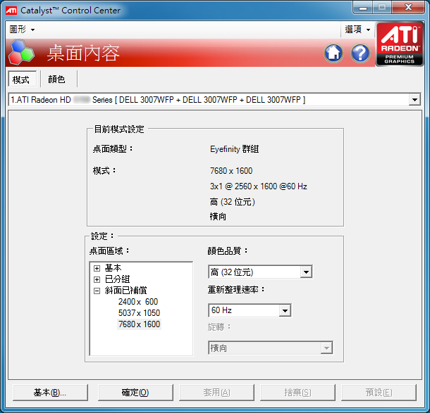

但是在CCC當中卻是正常的螢幕原生解析度

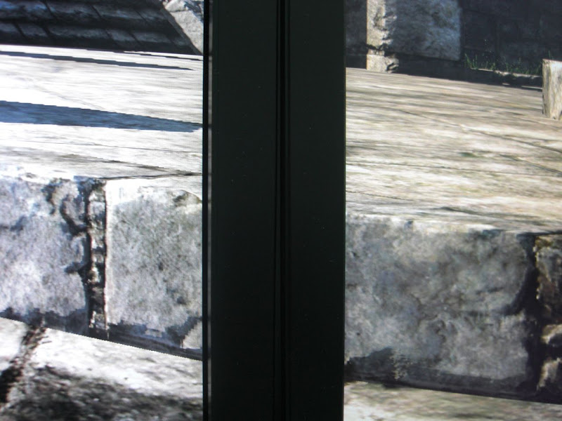

連桌布都可以空出來

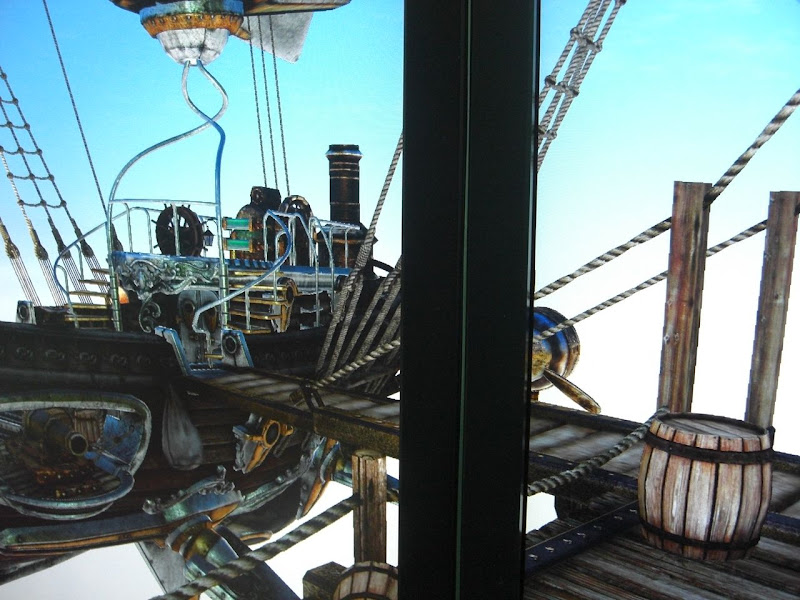

看到Unigine Heaven的繩索了沒
消失的部份好像只是被框框擋住了而已,不像之前會有不連續的感覺
這次的驅動程式改版新加入的功能當中,就屬「斜面補償」最為重要,他算是補足了原先Eyefinity所需要的一部分功能,讓Eyefinity更加的完整。而且我認為,在中小尺寸的顯示器當中,這個功能更是相形重要,因為在我們觀賞中小尺寸的顯示器時,人跟螢幕的距離是比較近的,所以些許的畫面誤差就會變得相當明顯,所以透過「斜面補償」把畫面表現的更合理,自然能夠帶給玩家更易投入的視覺體驗。不過由於畫面的尺寸和解析度加倍的緣故,有些遊戲似乎沒有辦法以高品質的畫面順暢運行,這有可能是記憶體容量也有可能是效能不足的緣故,這點等2GB的版本上市後,或許就能夠找到解答。
