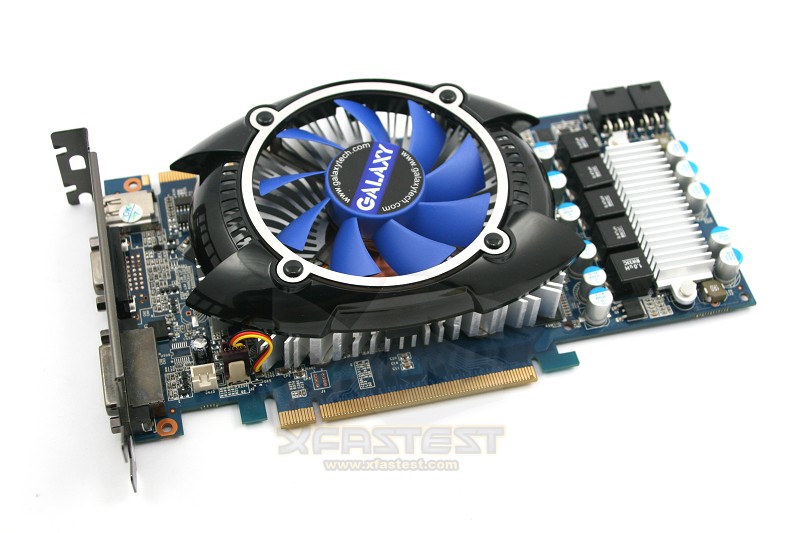

卡本體,其實這個黑將版應該算是第二版,之前還有一張也是黑將版,不過散熱器不一樣,這張改成在GPU正上方的散熱方式。
原廠的全雙工DVI-LINK已經改成原生HDMI、D-SUB、DVI三種模式,滿足所有螢幕可以接受的最主要輸出端子。

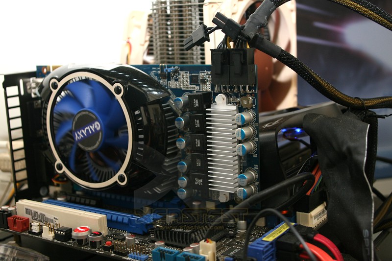

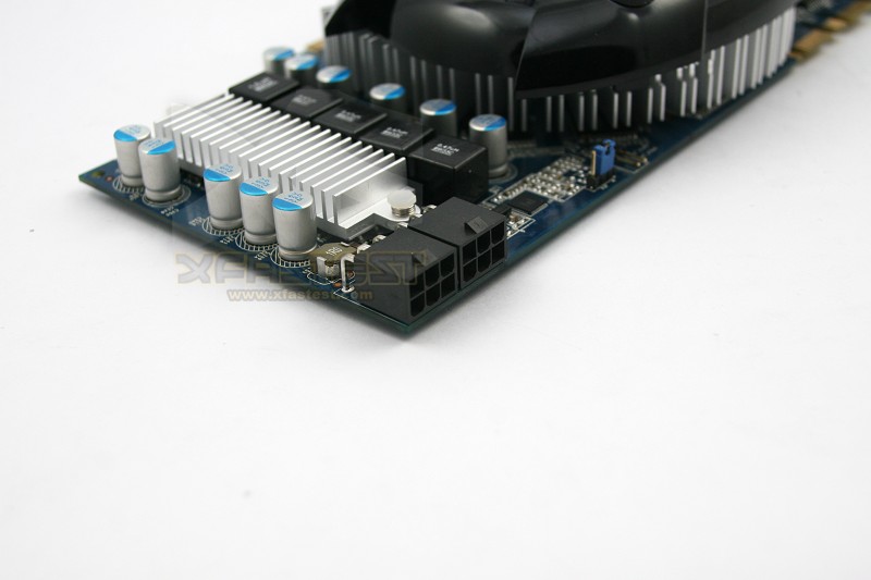

供電方式是兩個6 PIN PCIE供電,看起來好像沒有改進的樣子,但真的是這樣嗎?等等我會針對這點做測試,兩個6 PIN其實意有所圖,不是說少一個供電端就是好。

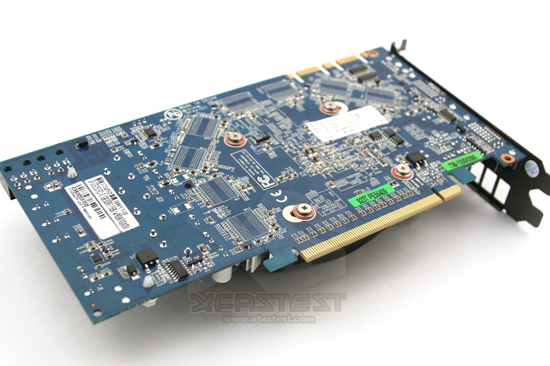

取消公版設定後,背面的螺絲孔位也改變了,只是看起來千瘡百孔的樣子不太美觀而已,但四顆螺絲就可以固定好這組散熱器。

核心不能變,但是用料可以變,它用了奇夢達的顆粒,代號HYB18H1G321AF-10的GDDR3,1Gbit的容量總共8顆,時脈1G,CL12。其實這在ATI的卡上大家應該不陌生,不過影馳把它LAY在GTS250上就有趣多了,另外在紅圈圈的部分,則是這張GTS250特殊的武器之一,GPU加壓跳線,方便超頻者可以對以往難以變更的GPU電壓進行調整。

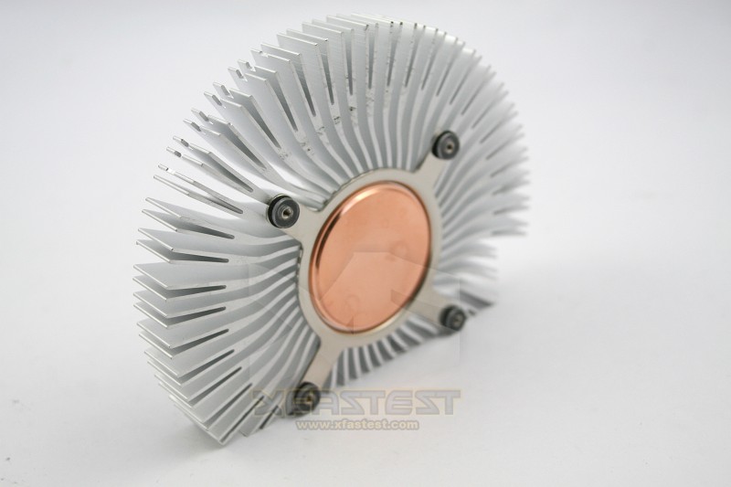

而這是這次的重點之一,散熱器本體。

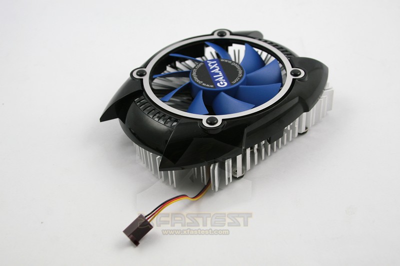

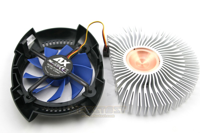

拆開後,有沒有一種似曾相似的熟悉感?沒錯,答案就是你心中所想的那個,INTEL原廠CPU散熱器,這次影馳把INTEL原廠CPU散熱器導熱基本概念用在GPU上面,跟以往用銅底+導熱管的方法確有不同,這樣可以帶來多大的散熱效果,等等也會一併驗證。
不過厚度算是滿薄的,這樣熱傳導會非常迅速到達上方,因此風扇會是個重點。

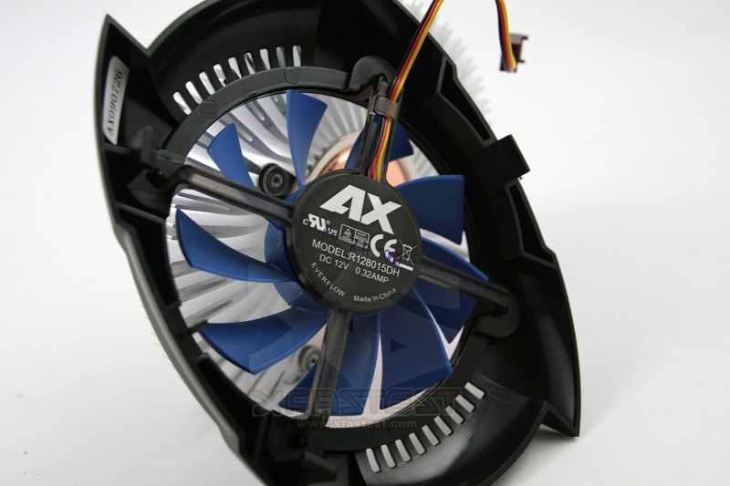

這是個8公分9葉片的風扇,GOOGLE一下型號後發現它也有單體系統風扇的版本,不過大略看了一下對於它的散熱效果評價都獲得還不錯的回響。

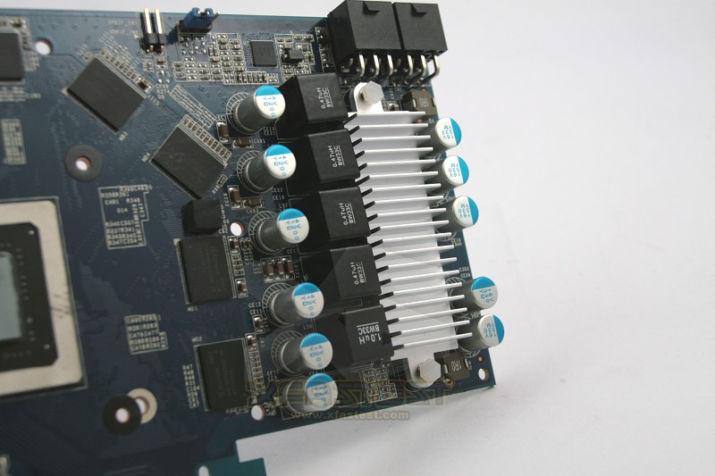

供電則是4+1相,對於GTS250來說是夠用了。

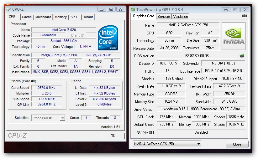

測試平台以I7-920為主,ASUS RAMPAGE II GENE,OCZ3P1600LV6GK,系統全預設值不超頻,關閉C1E、EBD、SPEEDSTEP等功能,由GPU-Z的資訊得知,這張GTS250的核心時脈以及處理器時脈都是與官方相同的,而記憶體則是剛剛已經介紹過的奇夢達的1G GDDR3,容量總共是1GB。

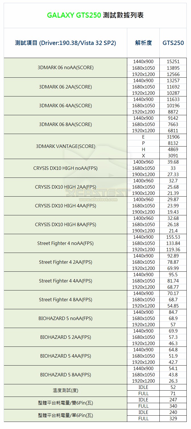

測試項目眾多,因此以表格代替,有興趣可以至此下載原截圖檔。
http://pic.xfastest.com/johnnydee/G...LAXY_GTS250.rar

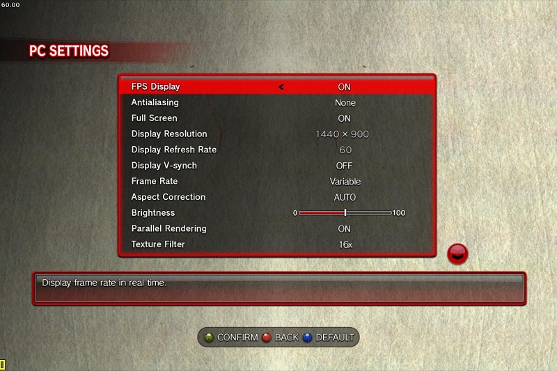

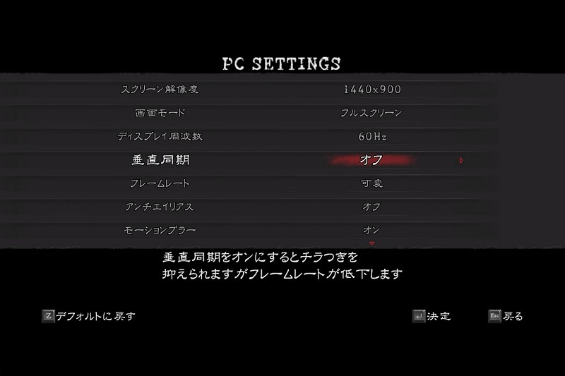

這是BIOHAZARD 5的設定,基本上都式開啟MOTION BLUR來進行,其他特效都是HIGH,調整解析度與反鋸齒設定而已。
這個則是STREET FIGHTER 4的設定,原則上跟BIO5差不多,特效那些都開最大來進行測試。

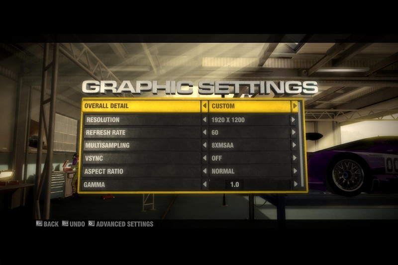

比較特別的是這套GRID,因為沒有BENCHMARK TIME DEMO,所以這邊直接開1920x1200 8XMSAA來進行遊戲。

用甩尾賽進行一輪實跑後用它的即時繪圖重播來測試,平均張數大約都在5X-6X之間,滿順暢的。

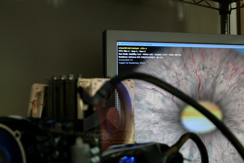

上平台後以雙6 PIN同接來進行耗電量以及穩定度的測試。
接著只插單6 PIN來測試,其實在顯卡本身不超頻的情況下,不管是HDR 3.0或者是其他關於GPU的運算都相當穩定,可見其實GPU本體以單6 PIN來供電已經相當足夠,那麼雙6 PIN的原因呢?我想是為了超頻後的供電著想的,因此購買這張GTS 250,其實插一條單6 PIN供電已經夠用了。
單6 PIN以Furmark的燒機測試來跑,超過600秒以上都很穩定。
測試的相關數據如此圖表,基本上驅動與當時使用9800GT又是相隔了一段時日,這段期間NVIDIA也針對了G92的高反鋸齒張數落差過大進行過調整,因此這邊看到的4X、8X比以前要好些。
故意把溫度圖表擋起來
顯然是欲蓋彌彰
從頭到尾也沒看到溫度數值,恐怕溫度不是很漂亮
還有FurMark對Nvidia而言,最操不是在16XAA 最大解析度
舊 2009-09-22, 12:07 PM #3

故意把溫度圖表擋起來
顯然是欲蓋彌彰
大大先別急著幹樵,那張照片重點在,接單6PIN,然後可以RUN furmark,這樣而已,我的溫度數據在下載包以及測試表格的最下方有填入,是不是很厲害?就交給各位評斷,我可沒有欲蓋彌彰,大大此言嚴重了

作者須藤京一
歹勢
表格太長沒看清楚
照片又沒看到下半部...
測試有需要做這麼多條件嗎?
