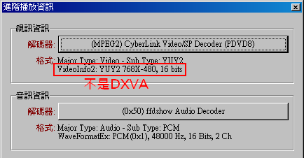

以下是我測試過無法開啟DXVA的
9.2、9.4、9.5、9.7、9.8
不會這麼剛好這5版都是有問題的吧?
到底會不會是我的顯示卡有問題?
這裡有沒有人也用HIS HD4830的?
播MPEG2、H.264可以開啟DXVA嗎?

開硬解是用 vmr 無轉換才可以 不是 dxva打勾就有了
