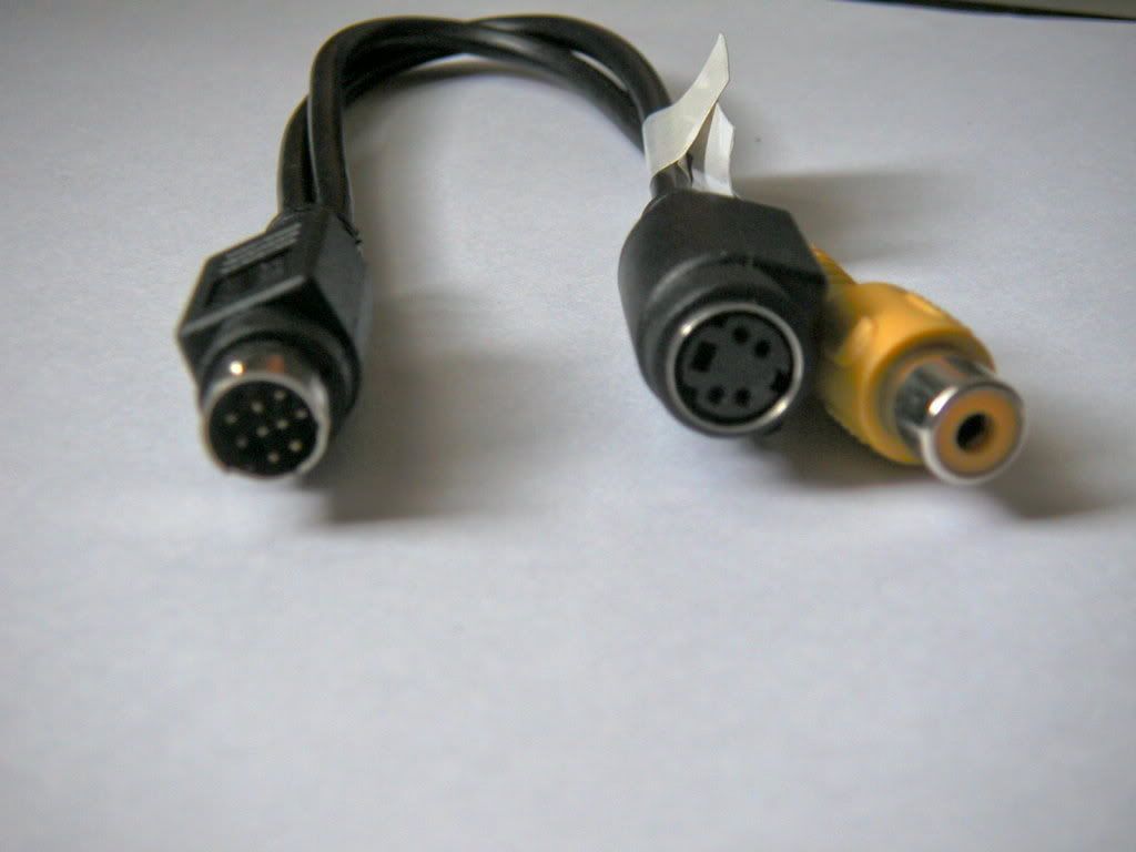

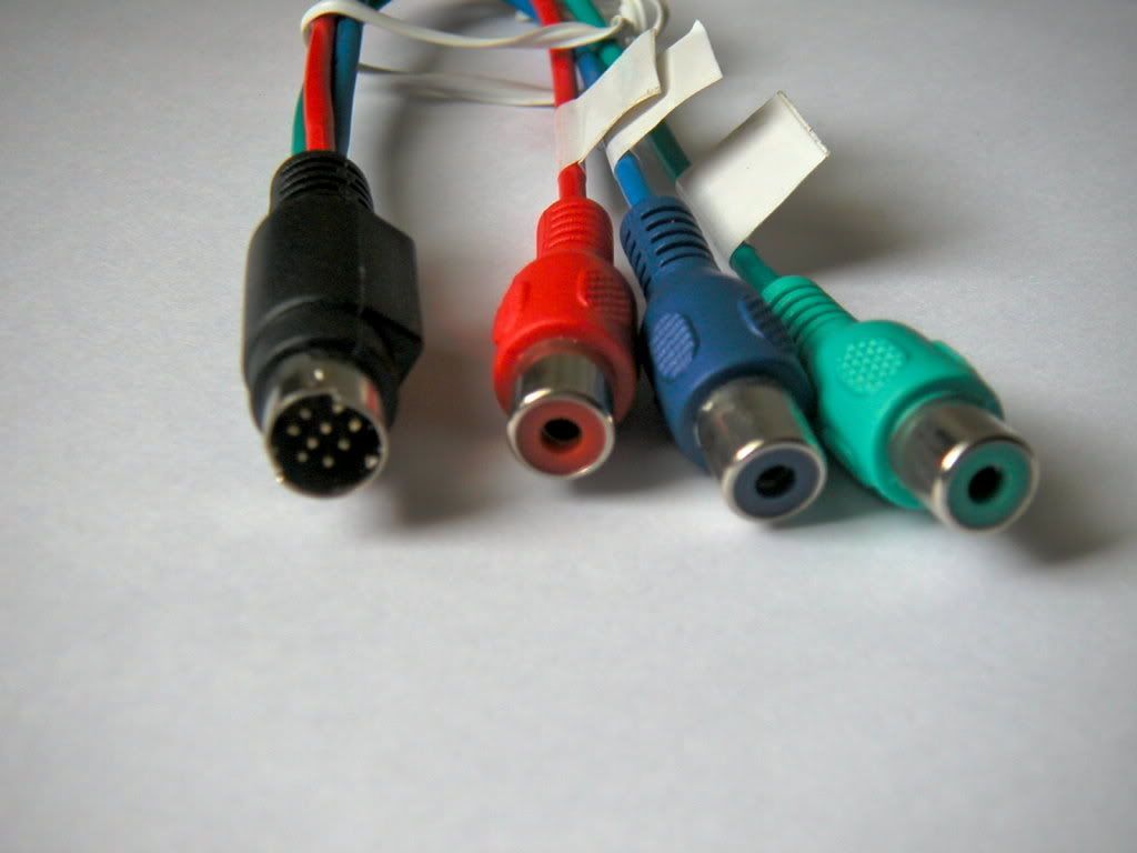

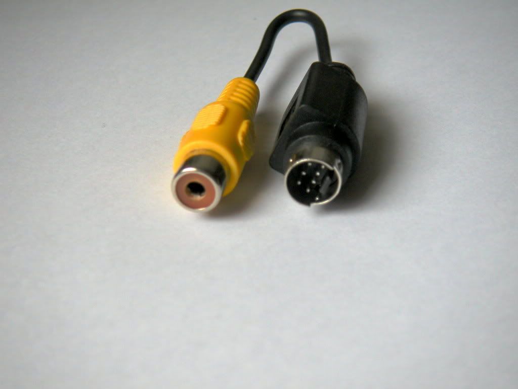

跟朋友借了一些線來測試
結果.....
9pin轉av和s端子測試正常-2頭都可以接
9pin轉色差測試正常-av接頭插在籃色輸出端
7pin轉av無法使用
所以確定卡沒有問題
華碩客服的建議....原來只能聽聽而已
