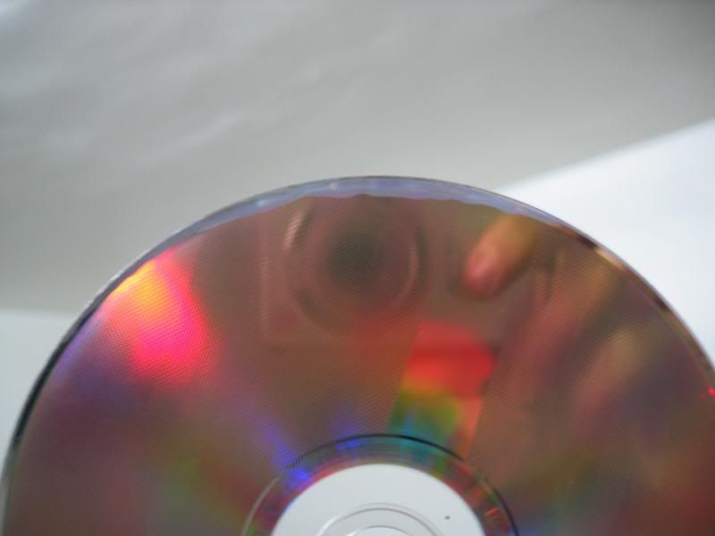

前幾天我發現放在床邊的光碟片之中,有一片DVD燒錄片邊緣出現了侵蝕現象
也就是可以看見內部染料於邊緣處出現了幾塊透明的區域(情形屬於東一塊西一塊)
那片是PHILIPS出品的,而且從燒錄後算起也還沒超過一年
其他放在一起的DVD燒錄片(同廠牌)都沒有出事,就只有單單那片出現這種內部染料被侵蝕的現象
受害DVD的情形大概是像附圖所示
紅色的那三塊區域就是內部染料變透明的部份
詢問他人所獲得的解答是受潮或發霉,不過光碟片上頭並沒有看到菌絲之類的東西
(我是用棉套收納的,但是收在同棉套另一面的同廠牌DVD燒錄片並沒有出事)
有個朋友說看這種分佈很像是手指沾到了不知名物質又去碰才會變成這樣,不然照自然水氣侵蝕會是直接在邊緣繞一圈
請問哪邊的說法才是正確的呢?

DVD-R跟CD-R 不相同,它的染料是在兩片塑膠夾層中
你的那片DVD 可能外圍的膠黏失效,兩張塑膠分開有間隙
所以會出現你說的那種情形吧

所以這種情況真的只是水氣跑進去,並不是沾上不知名物質造成的?
其餘片子都沒有問題,所以是這片剛好是瑕疵品?

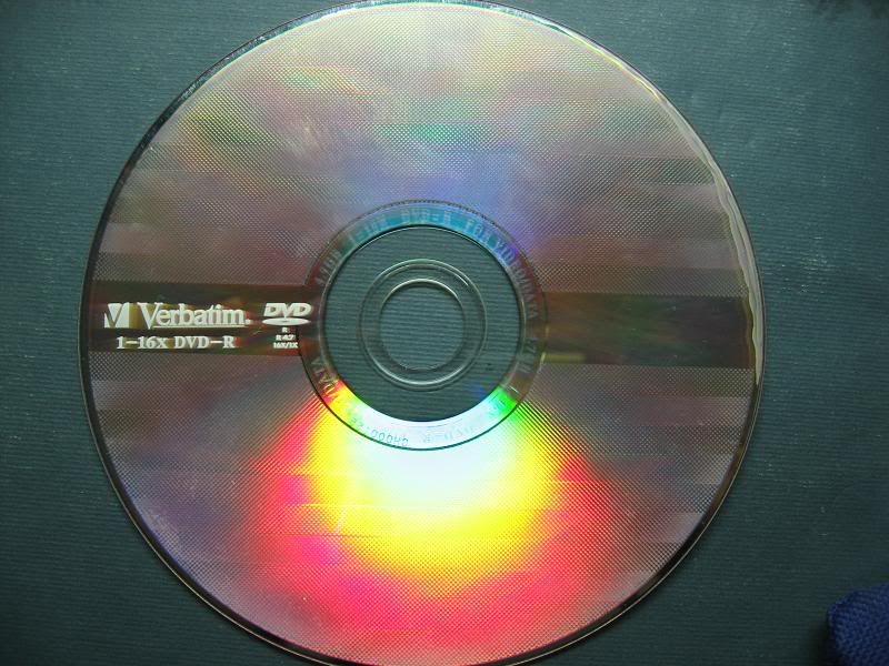

侵蝕現象我也遇過 沒開膠 但邊緣的染料層不見了 呈現透明的區域
日本製的威寶

jamesjuang
jamesjuang的大頭照
文章: 1,776
作者taiyohikari
日本製的威寶
http://i98.photobucket.com/albums/l...iyohikari/1.jpg
http://i98.photobucket.com/albums/l...iyohikari/2.jpg
請問你這片的保存方式是....?

請教一下各位
http://komica.dreamhosters.com/37/src/1236983511092.jpg
受害DVD的大致情形如圖所示
請問哪邊的說法才是正確的呢?

這種我很久之前買CD有發生過,燒成CD越播邊緣脫落越多.DVD也會這樣喔是黏合不好嗎
我用過台灣的變色龍燒完放一段時間就陣亡了那時的好評TDK也陣亡了,RICOH4X最厲害都可以讀取

以個人的了解
DVD會發生上述情況有很大問題是兩片塑膠片膠合不佳
DVD是由兩片塑膠片膠合成一片,染料的塗膜層夾在兩片塑膠中間
若外層膠合不好就容易氧化或碟片裂開
所以屏除製造上的不佳外,就是你個人的保存方式以及碟片是否有掉落地面造成裂開
當然也可能是有其他可能性,但這就不在我的了解範圍
而CD-R 則跟DVD製造不同,印刷面隨便用尖銳筆搓一下可能就掛了
