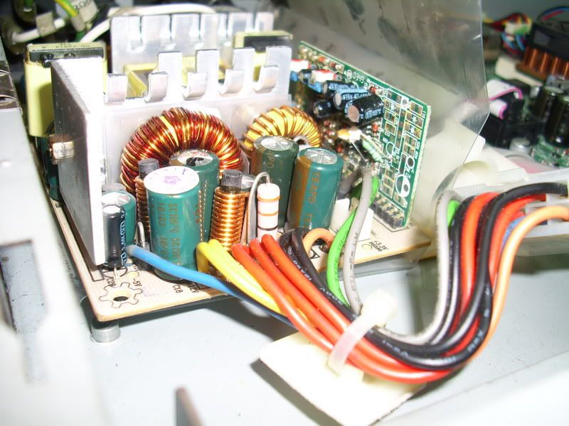

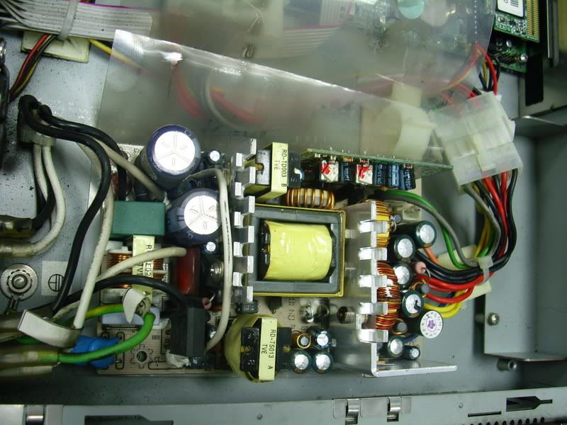

請問這個故障電源疑問~~
這個是裝在分享器內的電源
全照圖

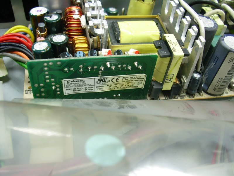

益衡貼紙
左邊
右邊

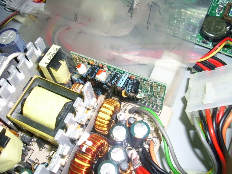

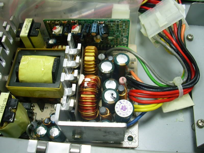

電容幾乎全爆 , Teapo
獨立電板
接出去的圖
這個電源已經無法使用了,無法啟動
(通一下電就不會動了,感覺很像電腦主機板短路的情況)
想請問,如果換掉電容,有再度使用的可能性嗎
(上面能看到的7顆電容都已經微突,應該都快失去作用了)
另外..還有可能是什麼元件壞掉..~~
或是有什麼類似的電源模組可供更換...

你是不是自己動過什麼?
不然看到有兩條線直接跨越前級的線圈
這樣安規能過嗎?
照你說的狀況,未必是電源的問題
建議為了安全起見還是送修吧

文章: 1,116
作者Totenkopf
你是不是自己動過什麼?
不然看到有兩條線直接跨越前級的線圈
這樣安規能過嗎?
照你說的狀況,未必是電源的問題
建議為了安全起見還是送修吧
這台因為原廠說太久已無料件不能送修了
這是剛打開的照片, 沒有改造

可以先換掉試試,應該還有機會啟動。

可以先換掉試試,應該還有機會啟動。
感謝狼大, 我再試試

這是什麼東西的電源啊?
沒想到這種地方也看得到益衡
益衡貼紙也有點黃黃的,是不是反面有東西燒了??

這個是裝在分享器內的電源
http://i151.photobucket.com/albums/...apcdvd/e001.jpg
全照圖
http://i151.photobucket.com/albums/...apcdvd/e002.jpg
益衡貼紙
http://i151.photobucket.com/albums/...apcdvd/e004.jpg
左邊
http://i151.photobucket.com/albums/...apcdvd/e005.jpg
右邊
http://i151.photobucket.com/albums/...apcdvd/e006.jpg
電容幾乎全爆 , Teapo
http://i151.photobucket.com/albums/...apcdvd/e007.jpg
獨立電板
http://i151.photobucket.com/albums/...apcdvd/e008.jpg
http://i151.photobucket.com/albums/...apcdvd/e009.jpg
接出去的圖
這個電源已經無法使用了,無法啟動
(上面能看到的7顆電容都已經微突...
換掉電容看看. 應該可以用.

看了這顆電源的輸出,應該有機會可以一般標準電源代用,不過需注意其接腳定義。

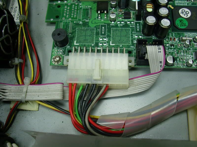

我有想過要用power改,但是不知道它每一隻腳位的輸出電壓(因為它現在不能動)
它看起來真的很像是一般psu的精簡版本,輸出電壓也都跟電腦用psu一樣...
但現在就是不能動,無法測量

作者kca
但現在就是不能動,無法測量
不知有沒有看錯
power那端的版子上好像都有寫
PG=>POWER GOOD
旁邊那條就是ON/OFF
藍色那條是 ?? -12V ??
