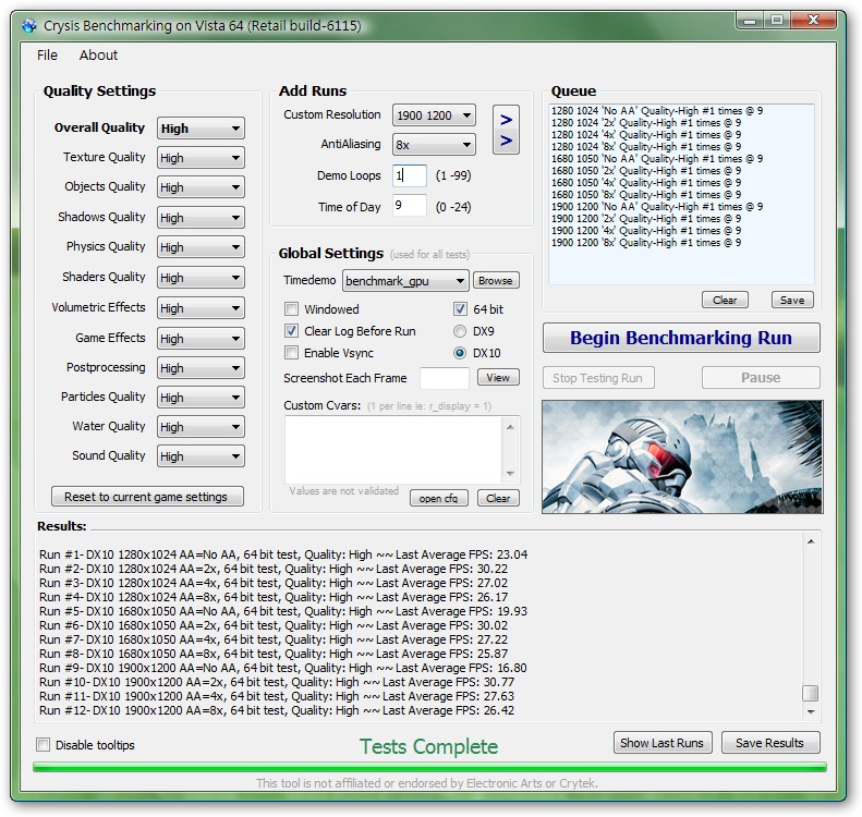

Crysis先吧,為方便閱讀,我們把他的數據變成圖表來看看。
這樣就一目了然了,以反鋸齒效能來說,開啟後的FPS相當好,即使在高解析度下仍不遜色。

拿內建測試軟體跑我覺得沒有什麼意義
先看96GSO來說好了,在CRYSIS WARHEAD遊戲下
同解析度NOAA到8AA可以測到FPS幾乎不變也算神奇
實際遊戲裡面,我從NOAA到4AA的話,FPS降的跟鬼一樣多...
證明TIME DEMO在此款遊戲公信力是0
