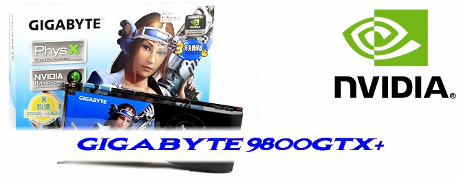

[XF]GIGABYTE NVIDIA 9800GTX+ 王.者.還.沒.死.
[size=4]
盒裝上面特別註明是支援PhysX,彩盒設計大家都喜歡女人拿大槍嗎?
