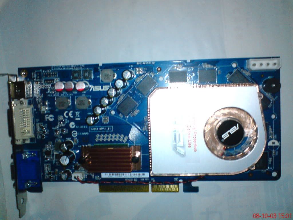

這是在,石頭店的6800XT 在第N次掛掉以後(快10次了巴)...
6800XT送修之後的幾天,接到客服的電話
客服 : 先生您好,您的6800XT確實有故障,我們將會幫您做換卡的工作
我 : (心裡想 : X! 不會是傳說中的超級小小強 7600 GS AGP巴)
客服 : 我們想幫您換成7900GS AGP 版本可以嗎?
我: 嗯~ 確定是7900那就換巴!
過了幾天就去拿回來嚕
P.S.這張卡在石頭店上面小弟找不到任何的資訊,就連裝上NV官方的驅動程式以後
官方提供的工具程式smartdoctor都會說找不到自己家的顯示卡
圖片是用手機拍的,畫質不好,真是不好意思啦
1.顯示卡全身照
2.正面 感覺東西好少
供電模組好像也移動到左半邊
需要4PIN的電源,不過我討厭這個電源插座的方向,很容易卡到其他東西
橋接晶片的散熱器看起來是全銅的
3.背面
空空的,也沒有強化背版

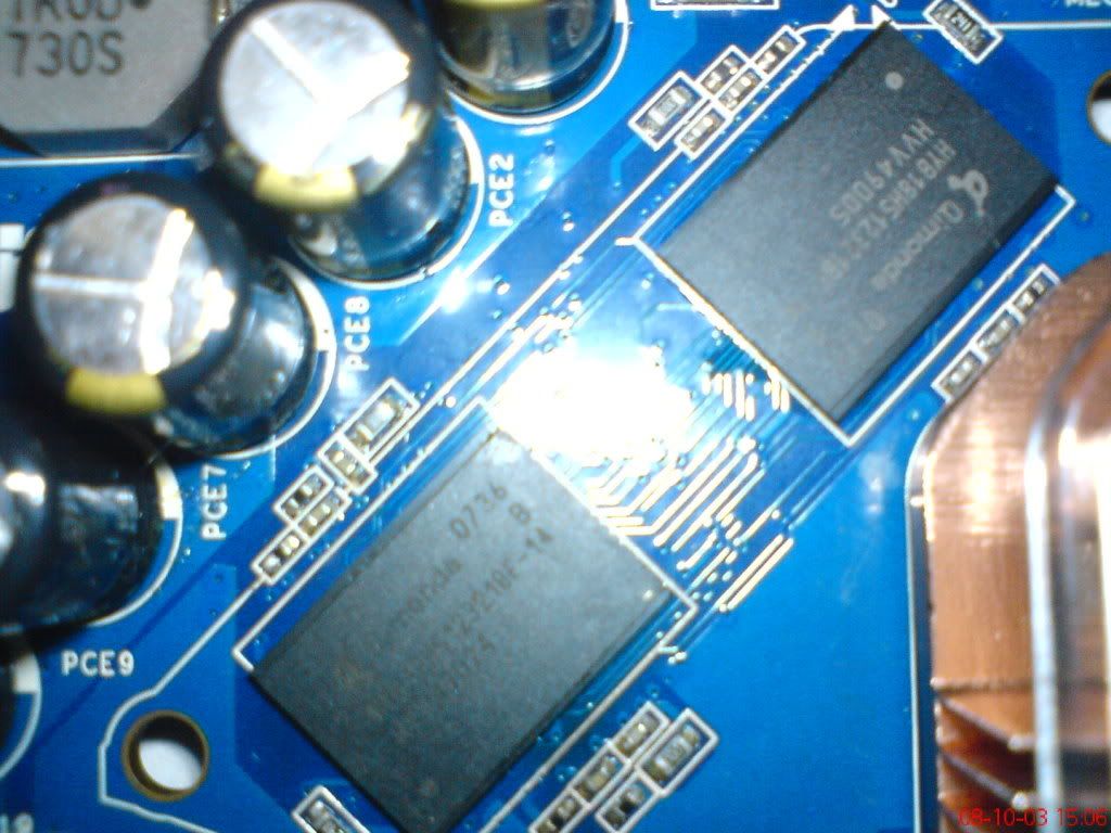

4.記憶體是奇孟達的-1.4顆粒 應該是DDR3巴?

這款7900GS 512MB很可能是大強,用128bit DDR2記憶體
但樓主沒測出規格,也不得而知
一般7900GS AGP是做256MB
但樓主沒測出規格,也不得而知
一般7900GS AGP是做256MB
都有照片了,怎麼可能是DDR2啊.
