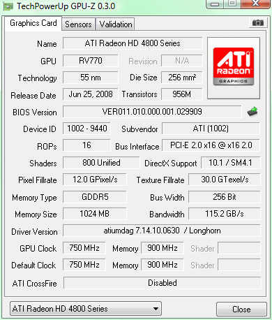

請問4850跟4870的硬體規格差別在哪?
是只有核心、記憶體時脈的差別嗎?還是還有其他的差別?
4850核心時脈625MHZ,搭配512或1G的GDDR3記憶體
4870核心時脈750MHZ,搭配512或1G的GDDR5記憶體
其它如SP數量等都是一樣的
其它如SP數量等都是一樣的
所以說,買4850回來超就好了嗎?

供電模組 4870是雙6pin 4850是單6pin
4850可以頻率超跟4870一樣是沒錯~~~但要散熱器罩的住~~~~~~~
罩的住~滿足3張小朋友價差~~~~~~~罩不住就送修~~~~~~~~~~OVER

GDDR5的頻寬是GDDR3的二倍....怎麼超DDR3都不會變成DDR5.....
GDDR5的延遲比GDDR3來的大很多
所以實際上效能可能沒有這麼大的差距

簡而言之..
就是跟3870和3850的情況類似啦.

其實我也是滿好奇的。
一般來說配DDR3的4850實測是較慢沒錯。
不過RAM頻寬是真的差很大,那延遲時間還重要嗎?

4850可以超上4870的核心時脈是沒錯,但是記憶體ddr3部分是永遠不可能超上4870的ddr5,另外話又說回來,4870的供電模組比4850來的更強,更完整,這也意味著4870同樣的還是可以在往上超上去,至於4850跟4870同時超頻上去的話,4850應該還是追不上4870的
