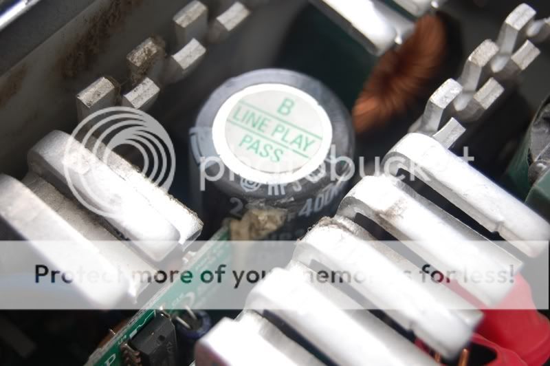

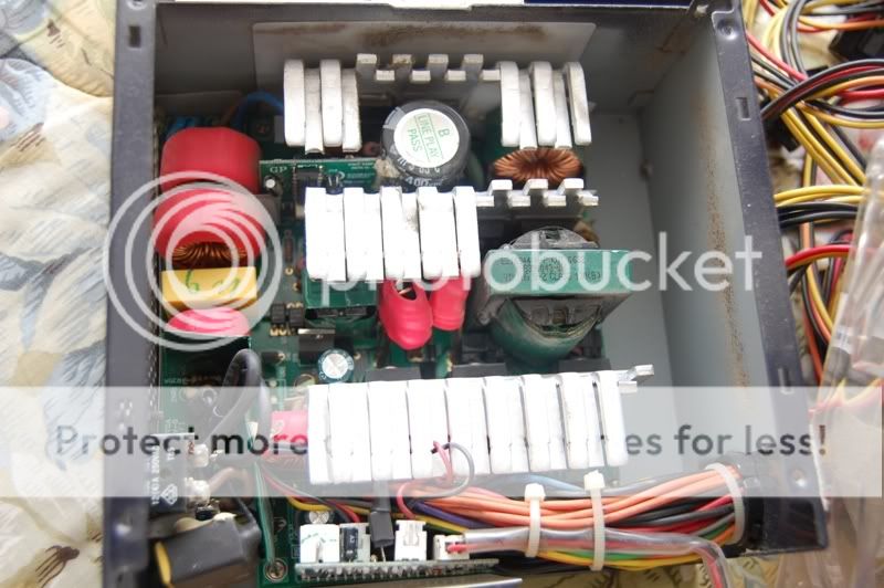

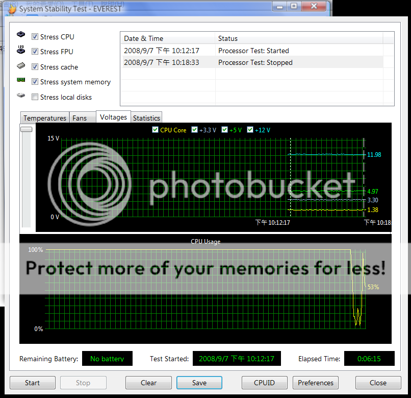

核電廠V500 用了快兩年檢測~不專業檢測
已經快看不出是啥牌子的風散

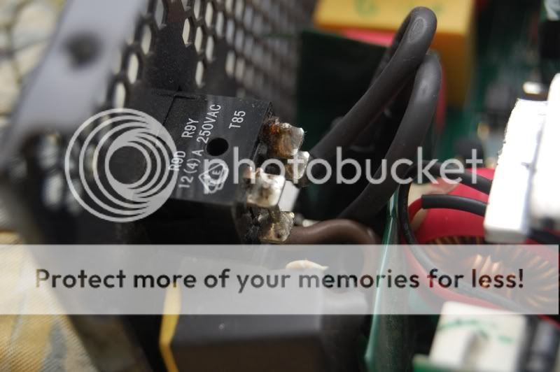

沒有防護套的電源~@@~
只有一顆大電容~應該是日立的

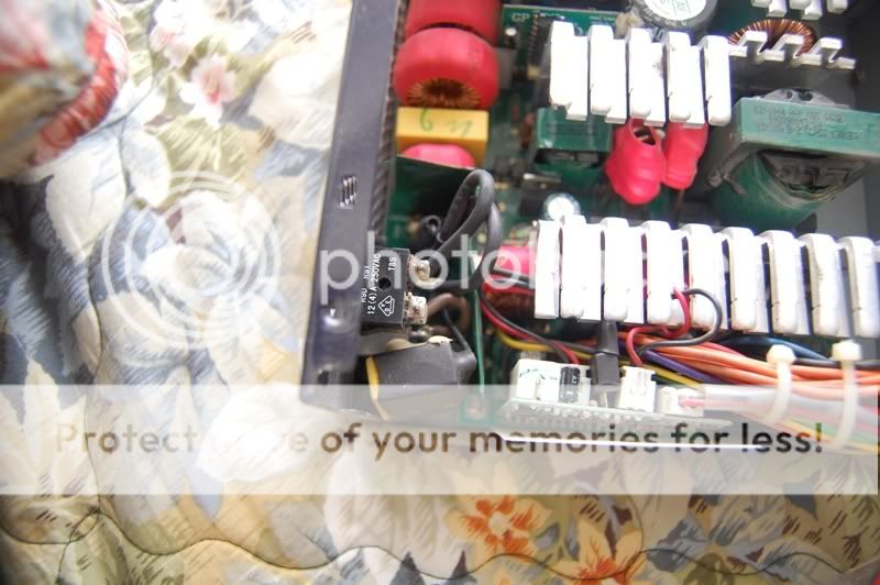

整體

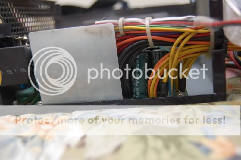

滿滿的SAMCON小電容~一開始以為是三洋的~仔細看才發現是SAMCON
當初買2千5百的POWER= ="

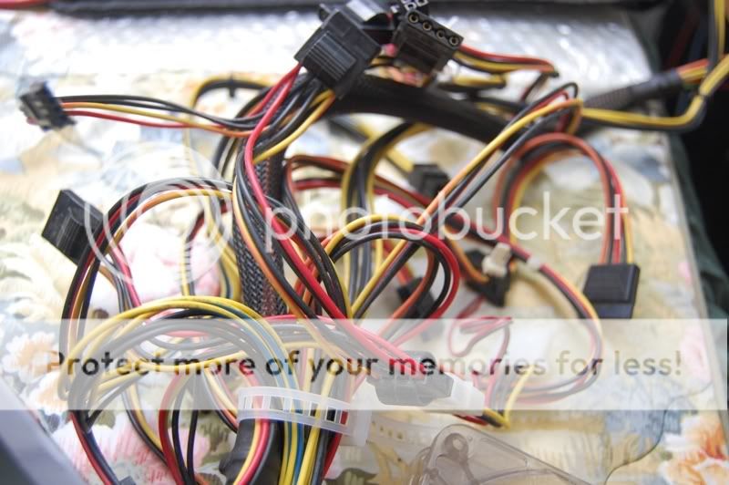

介面~相當豐富

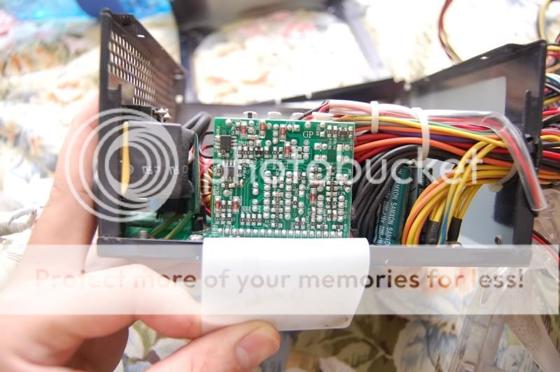

在一張電源~
感覺做工滿細膩的

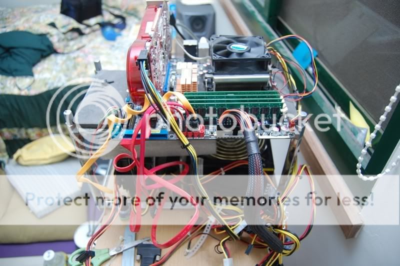

插上電源才發現忘記拍外觀了~@@
遊戲機= ="
檢測幾分鐘..因為OCCT 12V一直誤判~只好用EVEST
用了快兩年~= ="~品質應該還OK~
幾乎沒關過機

看來這顆也是用了CWT PSH系列結構,符合80PLUS,不算差,只是SAMXON(三信)的電容還需要時間考驗。
另外風扇牌子是悅倫的,CWT的電源無論代工或自家的都搭這牌的風扇,只差在用滾珠還是油封的。

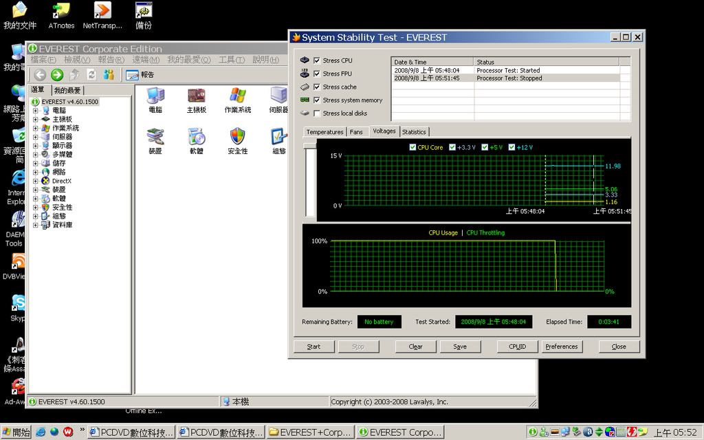

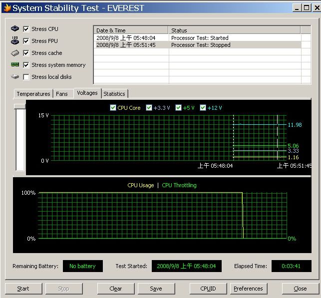

感覺波動粉大
偶的新巨400gp1吧~2005年11月買的
用到現在
剛剛的測試圖
滿穩定的
太大張不夠清晰
再補一張
