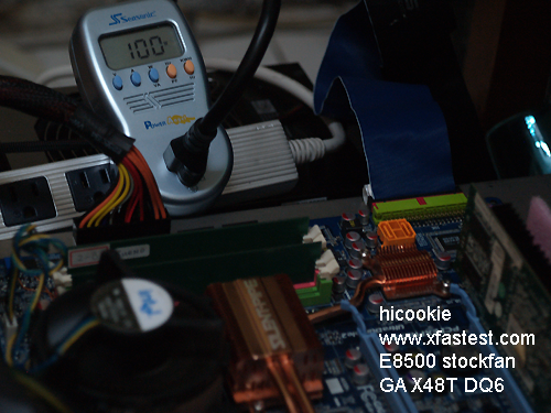

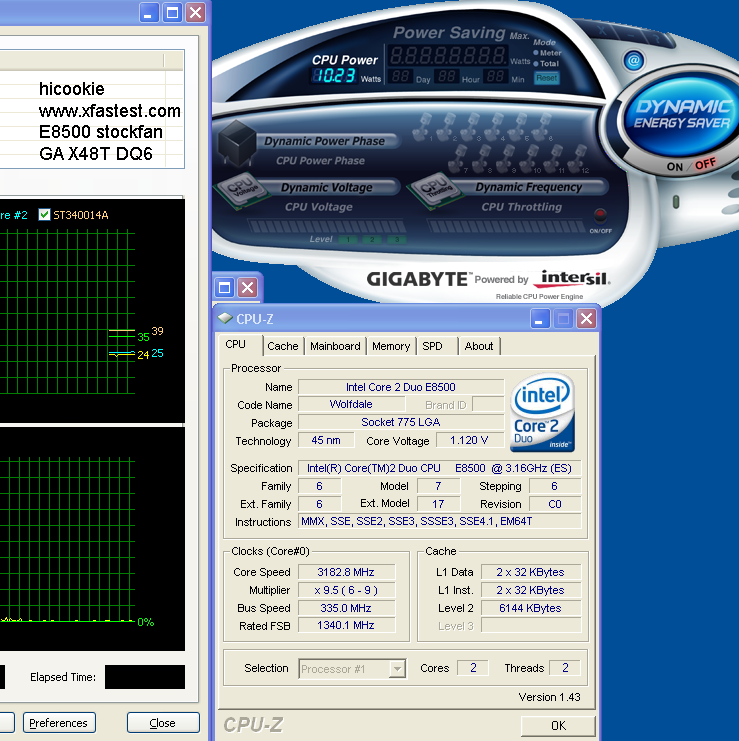

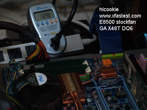

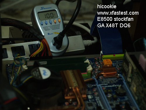

1. 測試 VID 1.120V 預設時脈時的待機及全速電壓(NO C1E,ESIT)
待機為DES顯示為10.23瓦,PA測出系統為100瓦

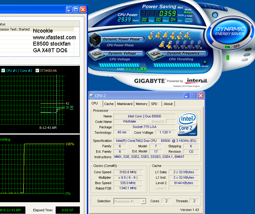

全速時DES顯示處理器為31.85瓦,31瓦的雙核心真迷人
溫度方面,全速使用原廠風扇才高出室溫10度左右
而PA測出的系統從待機的100瓦提升至128瓦
恩,看的出技嘉的DES和POWERANGEL對應測出的電壓還滿準

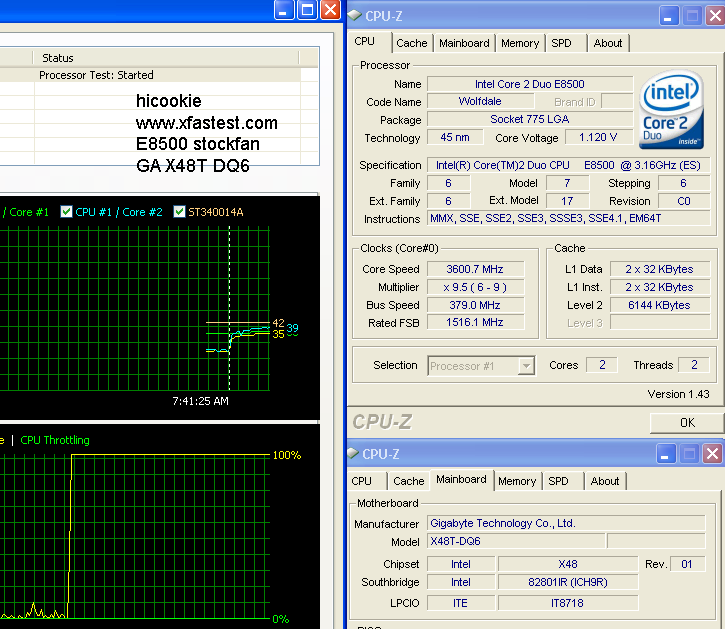

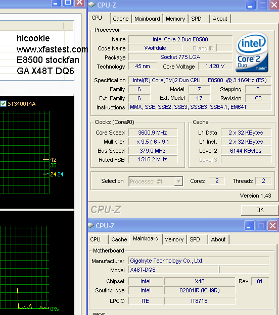

2.以同樣電壓 1.120V 測時脈 3.6GHZ 會不會增加耗電?
很可惜的,目前GB的DES還不能支援超頻,所以只能用PA來測
3.6ghz 1.120v 待機 和預設時脈相同的耗電100瓦
全速時127瓦,跟預設時的128瓦,排除誤差應該是相同耗電
相同電壓去超時脈,所得的耗電竟然相同,呵

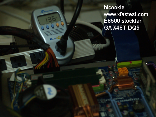

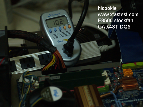

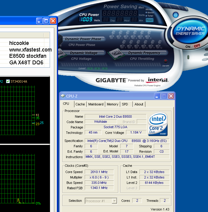

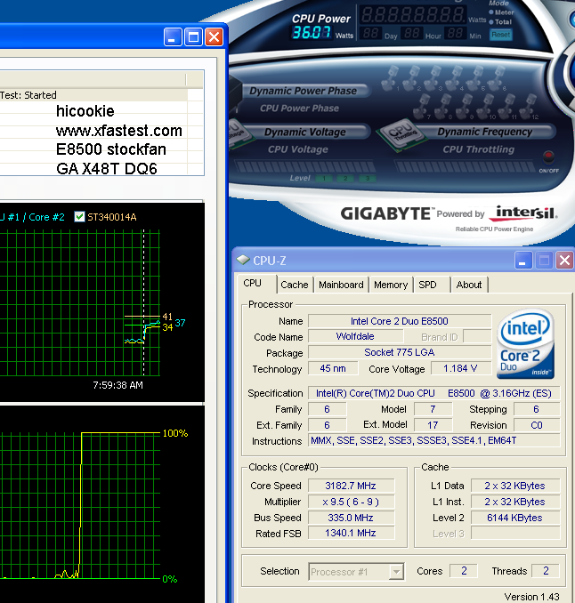

2.C1E & EIST,VID AUTO 耗電量測試
啟動C1E 及EIST,VID AUTO抓到的電壓是1.184V,待機為10.09瓦
PA測出系統為102瓦
全速時處理器為36瓦,因為電壓比我手動調的1.120v還高,所以耗電也多了5瓦
PA測出系統為136瓦

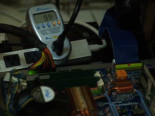

忘記抓圖了,待機為 5.5W,PA測出系統為 99瓦

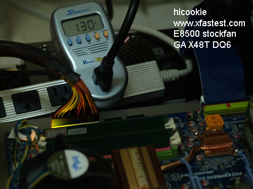

全速時,DES顯示處理器電壓為 29.39瓦,比沒開啟DES省了7瓦,8相供電
PA 測出系統全速為130瓦,也比沒開啟DES省了6瓦

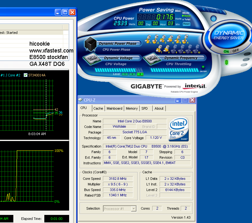

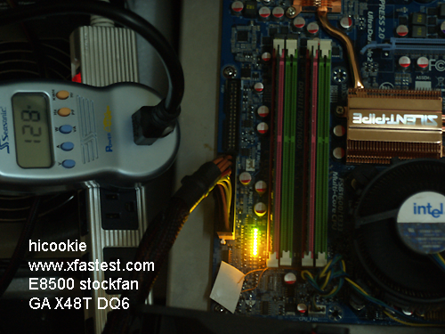

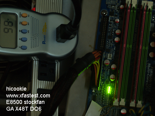

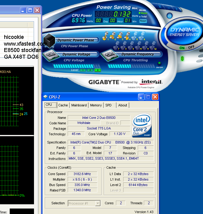

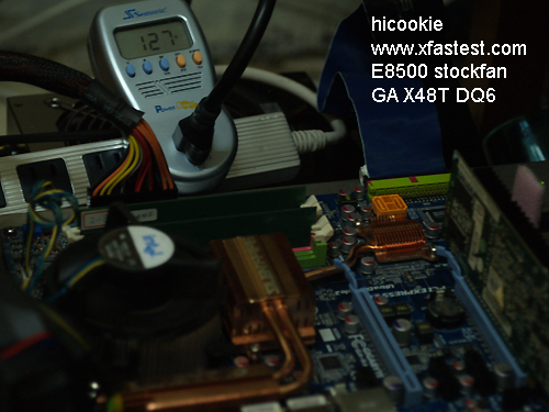

4.關閉 C1E 及 EIST,開啟 DES 功能
待機E8500為6.976瓦,此為動態4相電源供電
待機PA測出為98瓦,從照片看出動態4相,只有亮4個燈
全速時DES變動態8相,耗電為29.39瓦
全速時PA測出為128瓦,DES為動態8相,亮了8個燈

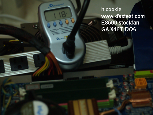

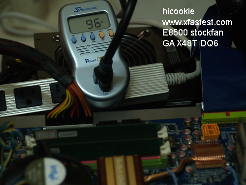

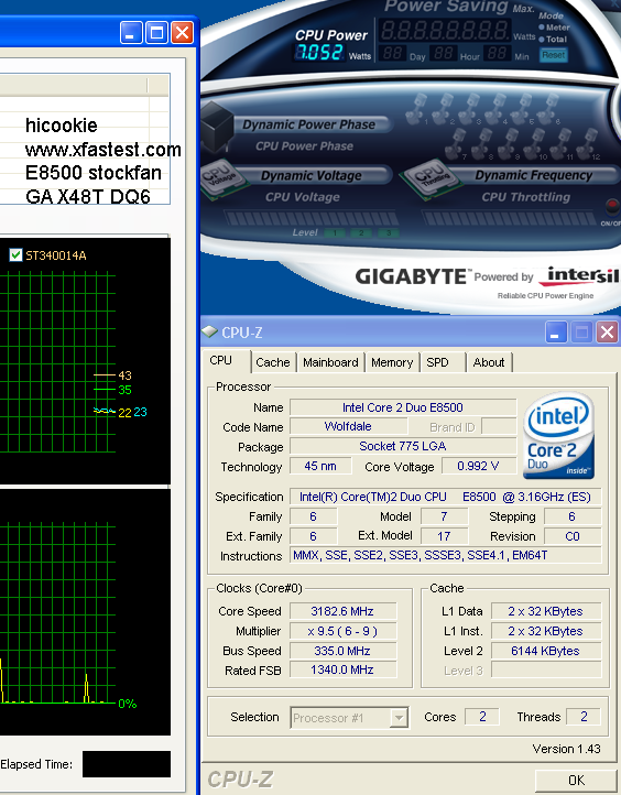

5.再來用技嘉特有的低電壓,0.99V 跑 3.16GHZ的預設時脈 (關閉 DES)
0.99V 待機 DES 測出為 7.0瓦,因關閉DES為12相供電
PA 測出系統為96瓦比起1.120V省了4瓦
全速12相電源,0.99v,DES測出為23.17瓦,比1.120V時的31.85瓦,省了約8瓦
PA 測出全速系統為 118瓦,比1.120V時的128瓦,省了約10瓦
