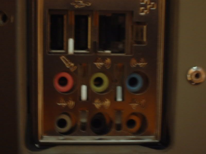

(機殼後方的音孔)
← (點擊可放大) 左上開始粉紅 左下開始 灰白
把喇叭的綠線插在綠色的洞 喇叭不會有聲音
把喇叭的綠線插在灰白黑色的洞 喇叭有聲音但是聲音左右相反@@

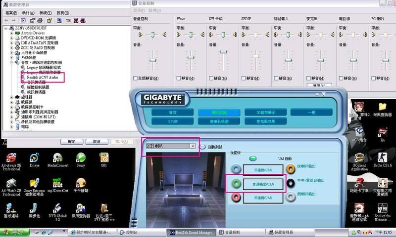

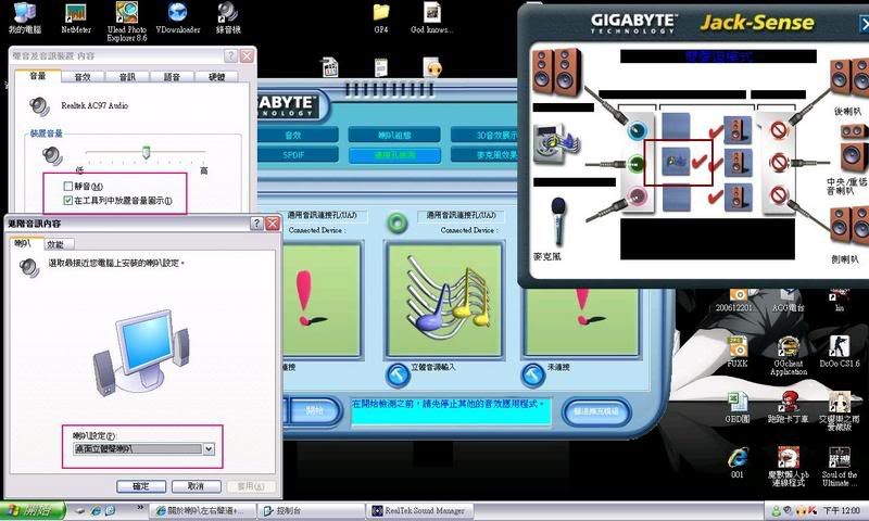

經在下跟友人研究出來的最新問題簡化版本 如下
前提 喇叭二聲道 小線都插好 聲音設定都設好 音效驅動 灌了好幾次@@
報告出爐 ↓
小弟的喇叭線 插在主機後面綠色的孔後 電腦有顯示連接上了
一且設定都OK 只是沒有聲音...
插在灰白色(八聲道的左右喇叭)孔後 有聲音 左右出聲正確 但是沒有音效
插在主機前面的綠色孔後 也有聲音 有音效 但是左右顛倒... (←目前最好的使用方案... 只要把喇叭左右互調就好了@@)
但是心中充滿了疑惑..
就是 插在"後面綠色孔" 如果是 接觸不良 這種問題的話 技嘉的音效管理程員 還會顯示正常運作嗎??
(點一下可以看的更清楚@@")
以上就是目前電腦上看得到的狀況 看似一切沒問題...但就是沒聲音...嗚...
