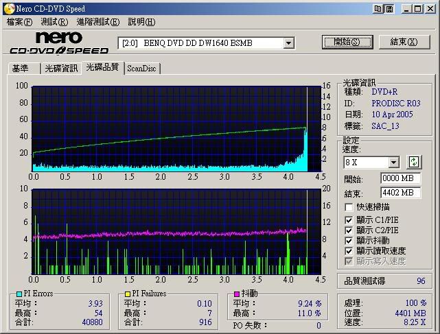

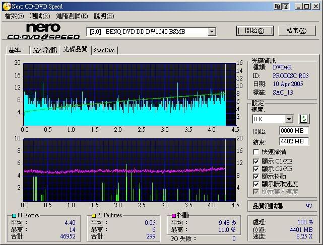

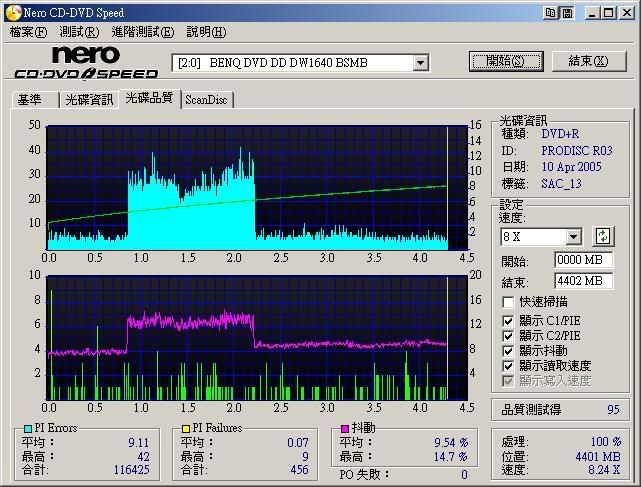

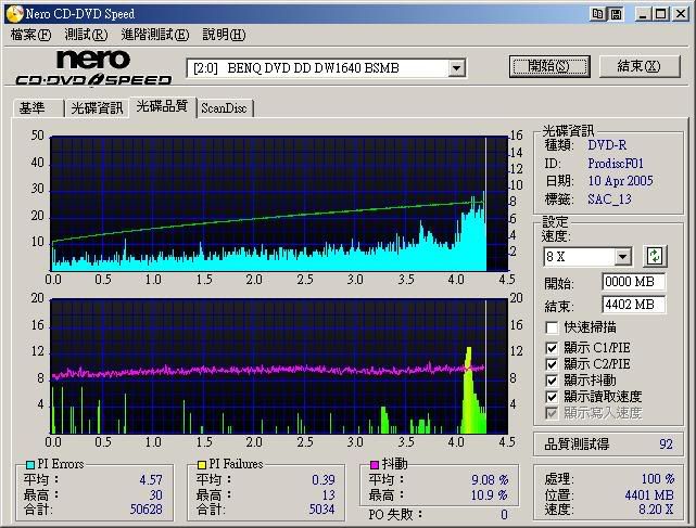

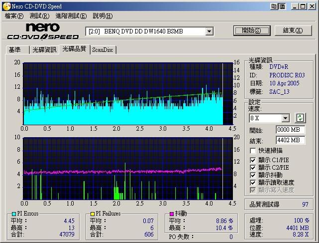

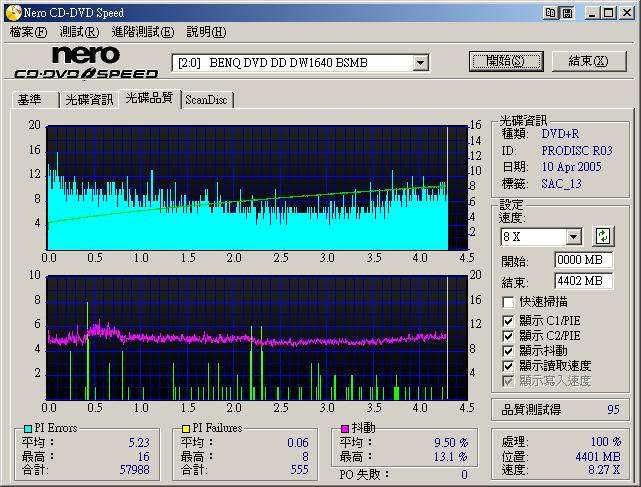

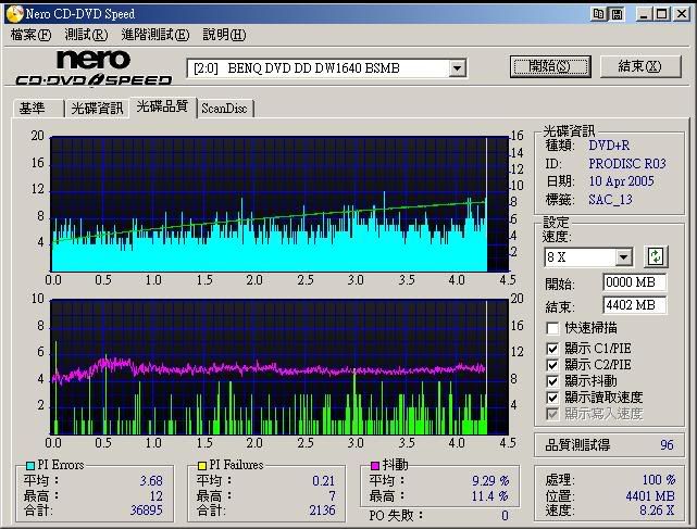

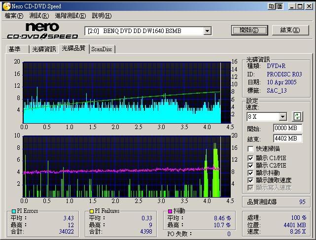

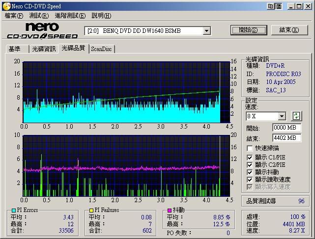

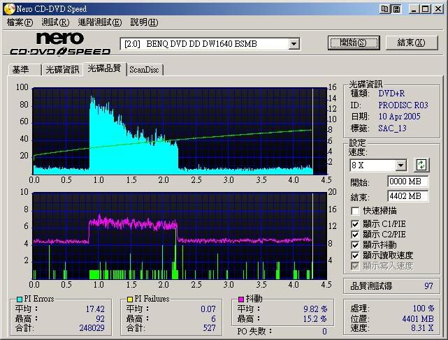

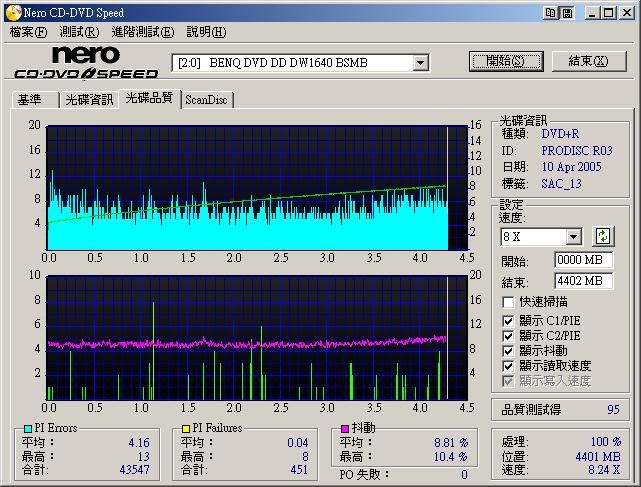

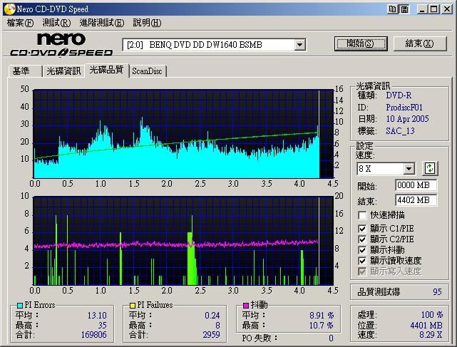

最近不約而同,Fujifilm及Smartbuy都有8x新版面出現,
8x +R是ProdiscR03, 8x -R是ProdiscF01,
使用3500A(2.1A), 3540A(1.03), 1640(BSMB), A08(1.20), A10(1.37)各試了一片.
Benq 1640(BSMB)
Fujifilm 8x DVD+R
Smartbuy 8x DVD+R
NEC 3500A(2.1A)
Fujifilm 8x DVD+R
Smartbuy 8x DVD+R
NEC 3540A(1.03)
Fujifilm 8x DVD+R
Smartbuy 8x DVD+R
Pioneer A08(1.20)
Fujifilm 8x DVD+R
Smartbuy 8x DVD+R
Pioneer A10(1.37)
Fujifilm 8x DVD+R
Smartbuy 8x DVD+R

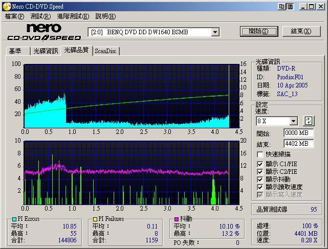

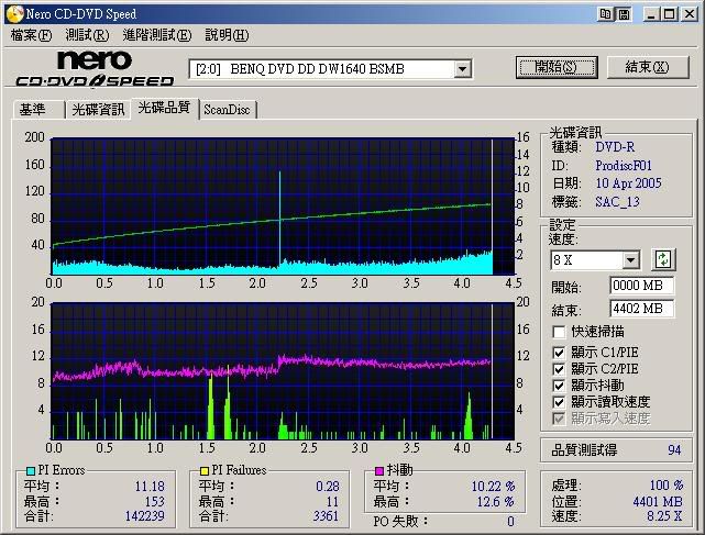

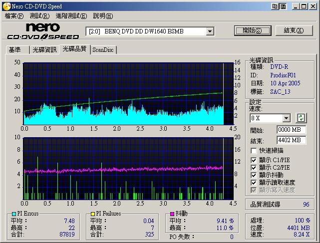

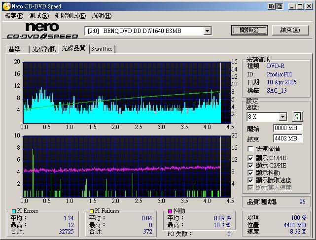

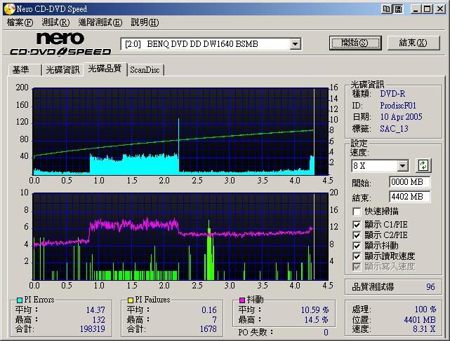

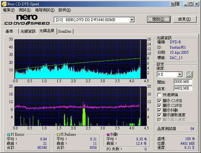

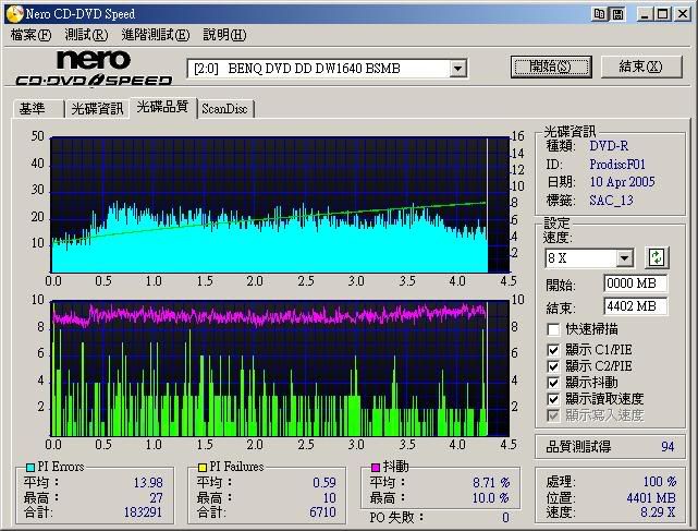

以下是8x -R
Benq 1640(BSMB)
Fujifilm 8x DVD-R
Smartbuy 8x DVD-R
NEC 3500A(2.1A)
Fujifilm 8x DVD-R
Smartbuy 8x DVD-R
NEC 3540A(1.03)
Fujifilm 8x DVD-R
Smartbuy 8x DVD-R
Pioneer A08(1.20)
Fujifilm 8x DVD-R
Smartbuy 8x DVD-R
Pioneer A10(1.37)
Fujifilm 8x DVD-R
Smartbuy 8x DVD-R

怪了....為什麼1640燒 -R 看起來還比 NEC、Pioneer 好咧?

謝謝分享,確定fujifilm比較好看來可以敗了,smartbuy燒三片只有一片能看確定不再買了。
