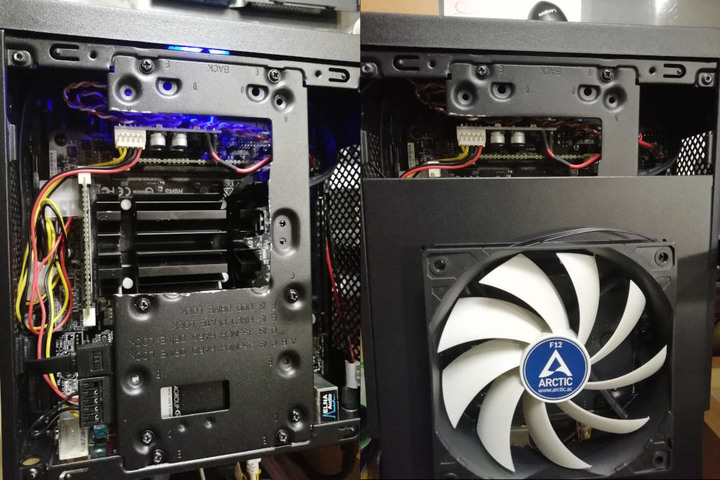

Cool [Amigo] J3455B-ITX 的兩次修改散熱設計分享
J3455B-Itx 很省電,平常待機不到 10W(閱讀網頁,沒有操作),觀看 YouTube 720P 影片大約 14 ~ 17W,我的經驗中最高耗電量大約是 23W。

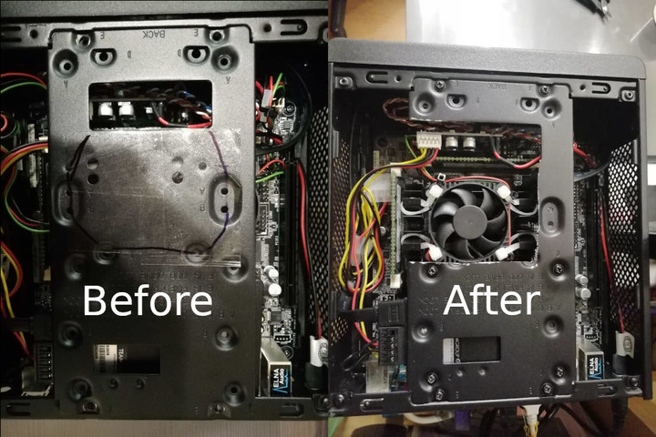

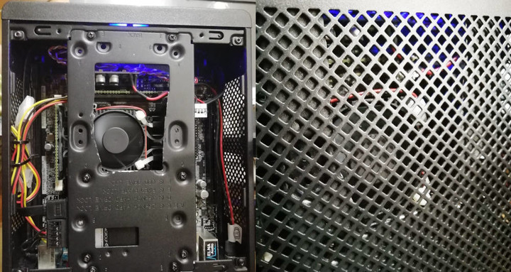

但是因爲原始購買的 Mini-Itx 金屬機殼比較不適合 AsRock J3455B-ITX 的被動式散熱設計,系統溫度偏高,所以我做了兩階段修改,加強散熱:

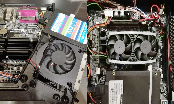

1. Add a Fan to Resolve J3455B-ITX’s Heating Issue
使用尼龍束帶固定 CPU 風扇直吹散熱片,同時用尼龍束帶固定 SSD

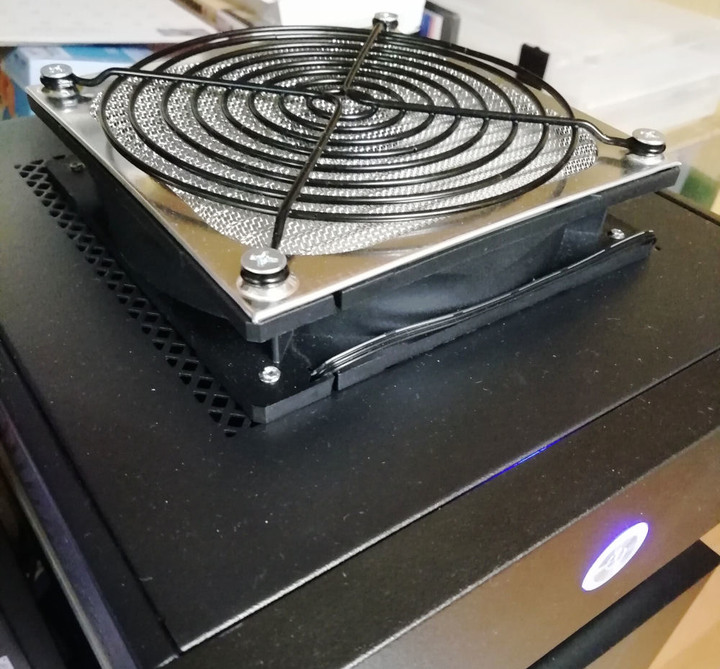

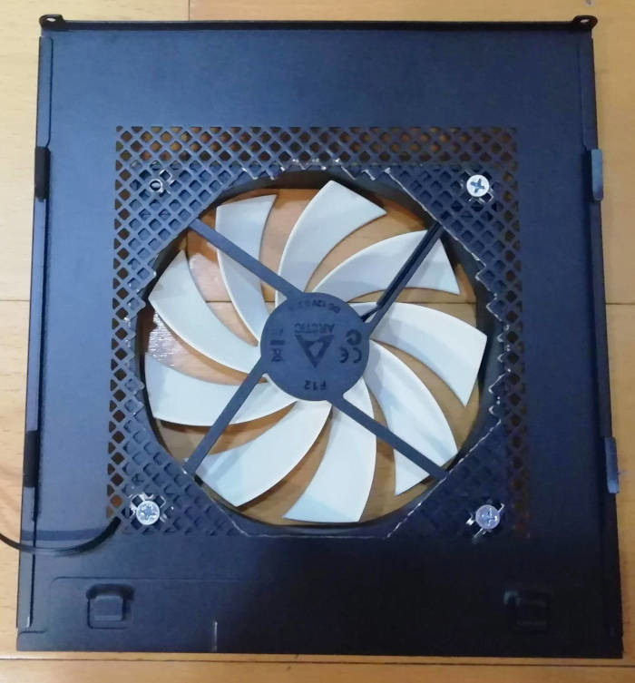

2. Upgrade J3455B-ITX’s 5×5 CPU Fan to a 12×12 Intake Fan

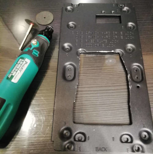

使用電動雕刻刀搭配磨切片,切割金屬機架與機殼,擴大散熱片受風面積,與固定 12x12cm 風扇,利用直吹散熱片,製造機殼正壓,將空氣從兩側推出機殼,同時帶動氣流與避免積熱。
如果不想動手,換裝 Geeek A1 也是不錯的方案,至少可以安裝 4 個 5x5cm 與 1 個 9x9cm 風扇。
1. 切割工具:Pro's Kit 寶工的 PT-5205U 在良興電子、後火車站的建成工具有賣許多電工用品、砂紙、鑽頭、防護鏡等等
2. 螺絲:環河南路的龍礄螺絲五金,種類比較多,專業而且態度很和善
3. 金屬防護網與鋁製風扇用防塵網:中華路的 DFD 德昌富鴻電子材料行
要動手修改硬體其實與修改軟體程式碼有點類似。我無法總是等待適合的產品。這次我決定自己修改!
這是一個很有趣的過程,就像我剛開始學習撰寫程式一樣:我需要學習程式語法、挑選編輯器、軟體元件、加入社羣學習討論。過程中學習到許多硬體工具的知識與累計使用經驗:如何用 Cutting Disk 切割金屬、拆解小 3-Pin 接頭、自攻螺絲鑽孔;也認識到硬體零件的供應商:環河南路的龍礄螺絲五金、Pro's Kit 寶工的電動工具、後火車站的建成工具的電工用品、中華路的 DFD 德昌富鴻電子材料行。
以往我都是處理軟體,這次在 YouTube 影片的激勵下,鼓起勇氣進入新的硬體領域,是一個很好的經驗,對於軟硬體系統會有更好的掌握度!
這次修改硬體的過程中,我不小心壓斷 Arctic F12 的一條電線,有重新接起來。另外,J3455B-ITX 都需要按下兩次開機按鈕,如果失敗,可以插拔電源線重新開機。我有用1開2插壁插,直接按下重新開關,節省插拔電源線的不便。
整組套件包含:
1. AsRock J3455B-ITX
2. Umax 8GB DDR3L So-Dimm x 2
3. 手工修改升級爲帶有 Arctic 12x12cm F12 風扇的金屬機殼
4. 12x12cm 金屬防護網與鋁製風扇用防塵網
5. DC-ATX 電源轉換器
6. Delta 臺達電 12V 5A 外接變壓器
Just my two cents.

我也有 Jonsbo C2 (Ryzen 2200g),等我把這一臺改裝好的作品出售後(目前放在二手交易區),就打算把他的 Roof Case 拆下來,同樣挖洞安裝風扇,把上面的熱氣抽出。
感覺用 14x14cm 的風扇在底部,似乎進氣量依然不足。我想設計下面進氣,上面出氣。
目前因爲 J3455 在 Jonsbo C2 的上方,沒有多餘空間。
