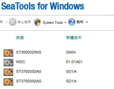

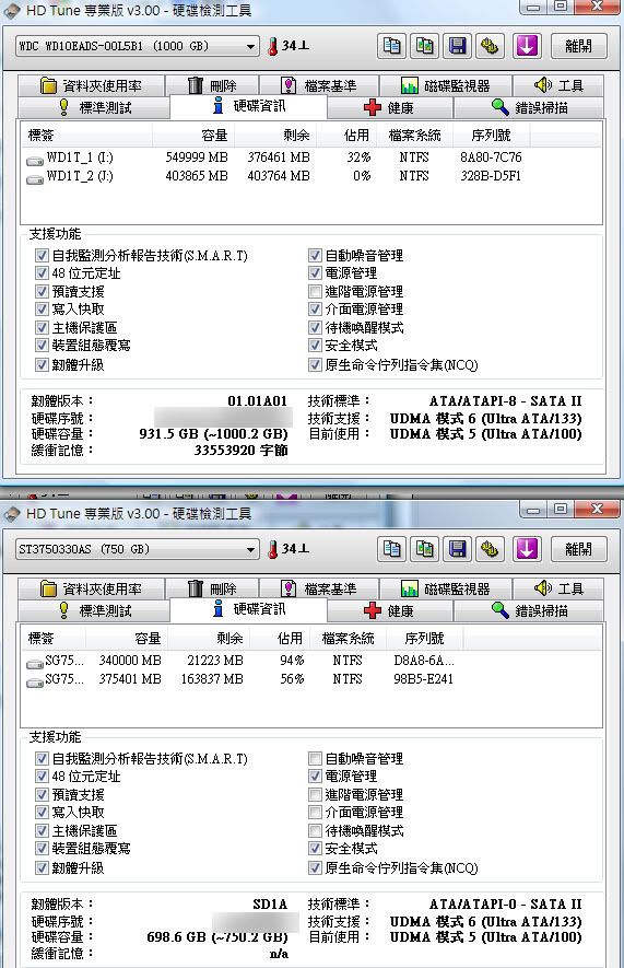

2顆 750GB更新SD15 to SD1A , 沒問題...用CDRW燒一下就好了.
這次包真大...不過ES.2要寫信去要,seagate還沒回信
官方都公怖了,如果在名單內,自己更新一下吧,
當作更新主機板firmware就可以了,不用緊張..資料不會消失
(其實我在使用是沒有任何問題,不過還是更新了,更新完HD效能,狀態...都沒什麼變化)
不過在HDTUNE內的cache還是顯示n/a (但是WD10EADS則是有顯示出來)
