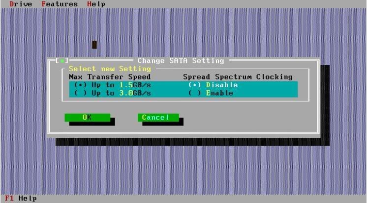

請教一下老師新買的這顆,不知道是否還需要使用軟體開放3Gb/s呢?
謝謝。
官網裡有個Hitachi Feature tool 可供下載
http://www.hitachigst.com/hdd/support/download.htm
功能說明:
進入後會先掃描所有的IDE或SATA的通道,完成後會進入下圖的介面,
Drive: 可以選擇不同的磁碟機來調整
Features: 本次介紹重點,可調整硬碟的設定,共有8項
1.Change Acoustic Level: 改變音響等級
2.Change Advanced Power Mode: 改變進階電源模式
3.Change Cache Settings: 改變快取的設定
4.Change Capacity: 改變容量
5.Change S.M.A.R.T. Operations: S.M.A.R.T.的開關
6.Change Ultra DMA Mode: 改變ultra DMA的模式
7.Show Drive Temperature: 顯示磁碟機的溫度
8.Change SATA settings: 改變SATA的設定
如果為SATA硬碟才可以更改此處的設定
1.Max Transfer Speed: 最大傳輸速度,1.5GB/s或是 3.0GB/s
2.Spread Spectrum Clocking: 展頻時脈開關
注意!!如果在系統不支援3GB/s或S.S.C.下啟用這兩個選項,會讓該硬碟無法在該系統上使用!
最大傳輸速度要看系統支援與否,一般來說開啟S.S.C.效能會稍下降,依個人喜好開關;修改後需要重新開機才會生效!

Hitachi Feature tool 之後看到這篇的人可以不用去試了因為我跑去試根本找不到750G這顆硬碟所以根本無法調,網站抓的ISO檔案用NERO燒出來也根本無法用光碟開機去跑(還好我還有軟碟可以用)
