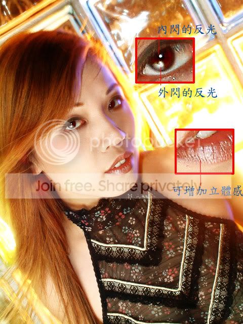

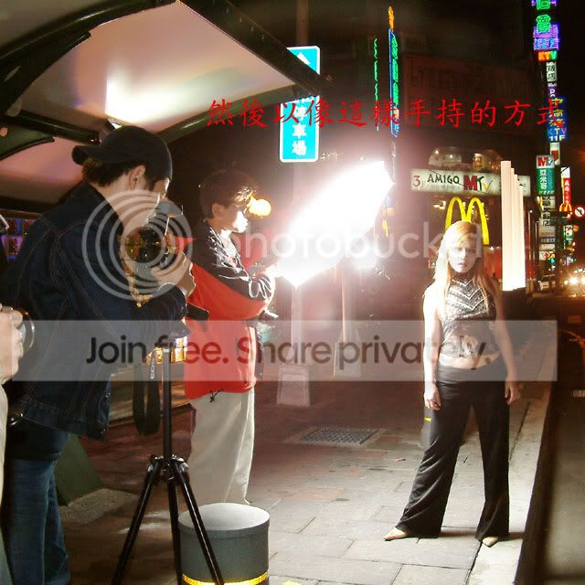

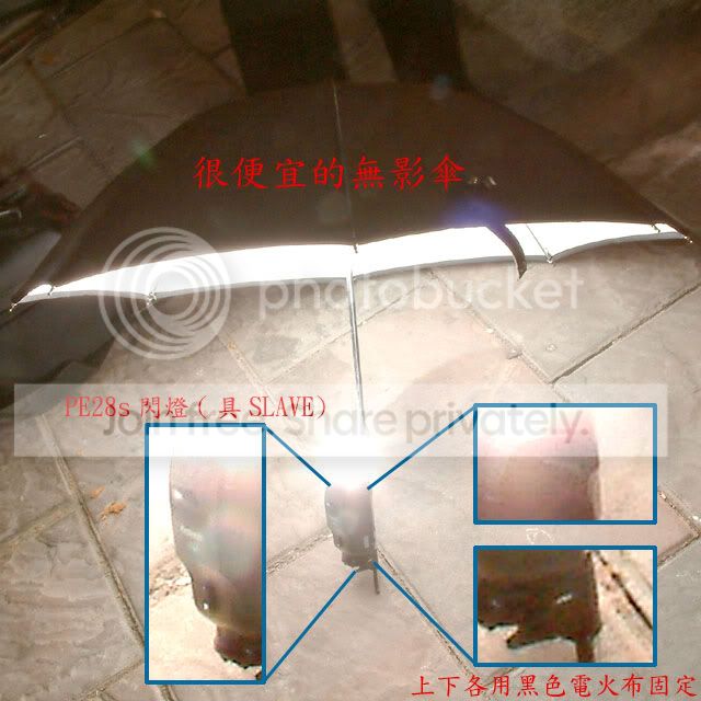

一向比較愛拍夜景人像~又加上經費不足的窘境~怎麼樣把手邊的小小外閃發揮效用?!打出令人滿意~又有幾分NICE感的夜景人像的主體光呢?!主要除了多利用閃燈定影的特性~以及對於逆光的基本了解~那麼其實很簡單!
以下是用FUJI 602加上國際牌PE28S閃燈綁上一隻簡單又便宜的無影傘!
那就是用一般的電火布~把閃燈固定在傘的中柱!
其實一手自己拿閃~一手拿相機按快門~也可以的~我就試過~絕對OK!
這是利用602的內閃~以SLAVE方式來觸發PE28(所以眼睛裡有兩種閃燈反射)~可以看到眼神光與人像捕光的表現~!
很便宜吧~也不用買貴貴的移動電源與棚燈~而且攜帶很方便~幾乎只是多一隻傘而已!
如果預算又多了~那麼再添購一組同第一張~就可以輕易拍出眼睛非常有""的夜景人像囉(http://img18.photobucket.com/albums/v54/evens/004.jpg)!
