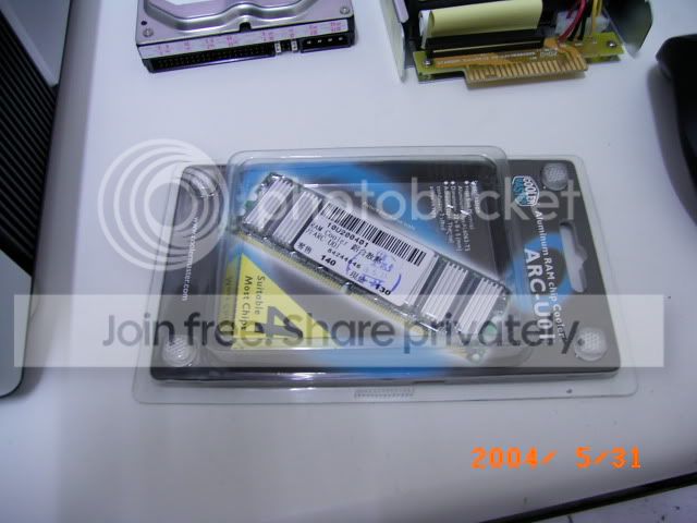

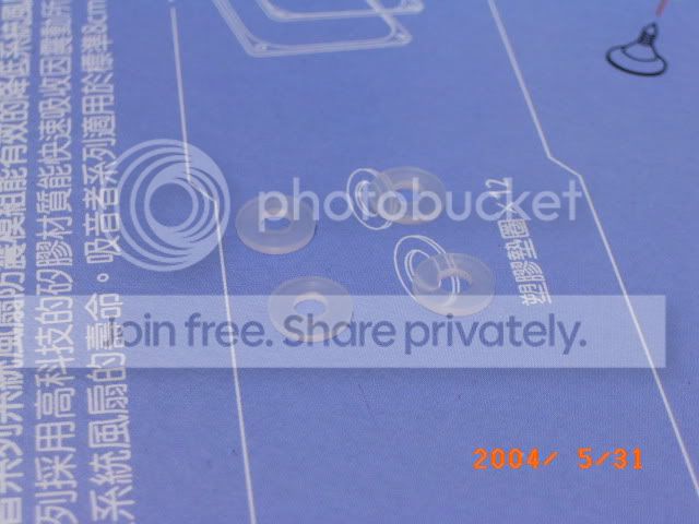

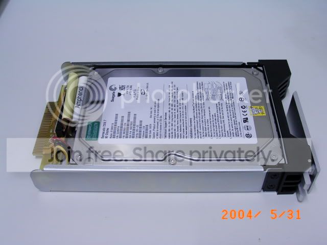

再來就來裝硬碟了,因為之前裝完之後發現硬碟邊有些許的空間,所以就準備了一些空虛的東西,
不知道會不會幫忙散熱,
還有風扇防震用剩下來的東西,
以上兩種純粹裝爽的,並不是需要品。

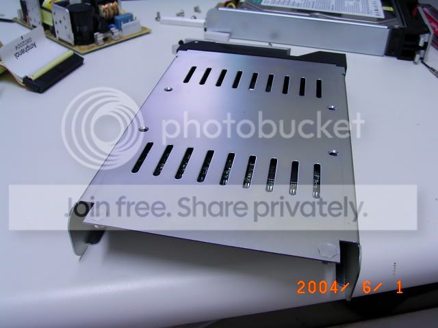

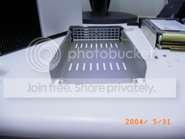

首先把抽取盒的連接器拆下
只剩下鐵盒
接下篇
guruguru 2004-06-01 11:57 PM

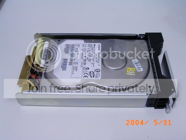

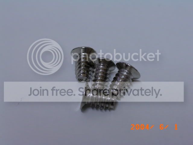

再來把硬碟翻肚,要先調整成Master,放上跟黏上空虛裝置
把鐵盒蓋上去

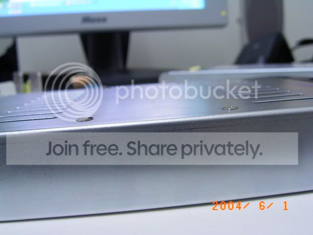

對準螺絲孔,鎖上螺絲
要用所附的專用平頭螺絲鎖
接下篇
guruguru 2004-06-01 11:58 PM
因為鎖上之後才夠"平整"

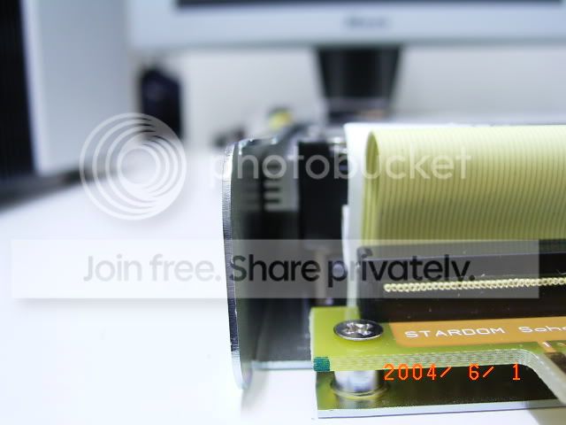

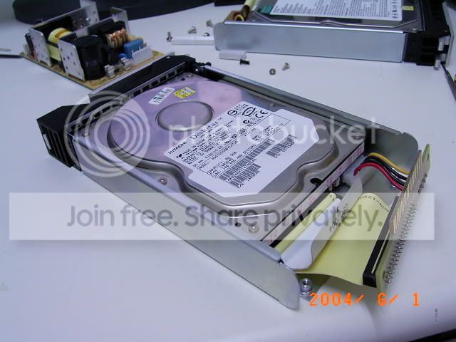

裝上排線跟電源線,之後把連接器鎖好就可以了。
拆硬碟時要先把鬆開連接器,再鬆開背面的4顆螺絲,把整顆硬碟從抽取盒拿出之後,
再把排線跟power線拆開,否則排線跟power線很難拆的。
上面這裝硬碟跟拆硬碟是自己想到的方法,因為抽取盒的剩餘空間實在有夠少,手沒辦法抓著兩邊放入抽取盒。

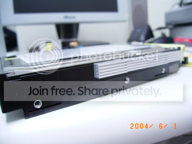

另外一顆硬碟也黏上散熱片,不過只能粘上一邊,黏上兩邊就裝不上去了
裝好之後的樣子,剛好填滿空隙
接下篇
guruguru 2004-06-02 12:00 AM
兩顆硬碟裝好的樣子
拆機結論:
換裝硬碟不方便,還好不會常拆。
power要是能換的話真想換一個,至少5V部份最大電流大一點。
開關如果能用成4pin的那更安全。
power部份應該可以多加個小風扇幫助散熱,不知會不會有power過熱問題產生。
