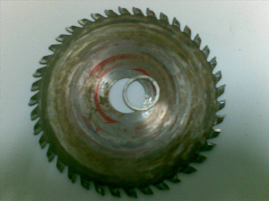

因為我一開始在 #34樓 說過...
http://forum.pcdvd.com.tw/showthrea...2241#1084632241
問題來了...一旦襯環一放上去, 砂輪機夾具夾到的 好像是這個小襯環...不是鋸片(就是夾具夾緊後, 鉅片部分根本就沒夾到, )
所以我懷疑 會不會是我砂輪機的 夾具(銀色 有4個圓孔 下圖我用紅框 框起來的東西),
其內部的凹槽不夠深或大...導致我只夾到襯環 卻夾不到鋸片...
所以想說我直接把這個銀色夾具 拿來給砂輪機用...是不是就可以成功夾到鋸片...而不是襯環...
此文章於 2014-04-05 09:20 AM 被 Y游 編輯.

因為我一開始在 #34樓 說過...
再次借用 #12樓 William兄的圖...
我剛量一下, 我作天買的木材鋸片 中間 圓孔是20mm , 襯環 外環直徑是20mm 內環是16mm,
所以 要 襯環 轉成16mm 給手持刷輪機用...
但問題是我的砂輪機 , 紅框那個銀色部分 鎖緊後... 夾住的好像是襯環 木材鋸片完全沒碰到....

好巧, 上網google...結果找到pcdvd文章......
事情是這樣的...
小弟我今天急著鋸木板...所以就隨便找一家五金行...買鋸木板的鉅片...
結果老闆就是拿類似這種的鋸片, 有附圖中的襯環...
可是我問題來了...一旦襯環一放上去, 砂輪機夾具夾到的 好像是這個小襯環...不是鋸片(就是夾具夾緊後, 鉅片部分根本就沒夾到, )...
結果去問五金行老闆...老闆也試了半天...還突然冒出一句話, 這個襯環是不是原本就黏在鋸片上面, 是不是你太暴力把襯環取下的...
最後五金行老闆也放棄...直接說 砂輪機應該有附其他款的夾具吧, 所以我只好默默地回家
請問這是甚麼狀況阿
1.鋸片中間太薄(低於夾具最小間隙),砂輪機夾具夾不緊或是夾不到
通常厚度2mm(含)以下,就要加墊片,沒有軟質墊片的話,可以用6分壁虎的墊片試看看
不行的話別勉強
2.請注意安全,護目鏡一定要戴,電動不行就用手鋸吧
不行的話別勉強
可能就像你說的(低於夾具最小間隙)...所以夾具夾不到(不是不緊,是根本沒碰到, 手輕輕一轉, 鋸片可以轉動的非常順暢 完全沒有阻力)...
看來應該要向你說的這樣 找軟質墊片 或 硬墊片....
反正現在剛好在掏寶網買東西...所以電鑽轉換套件 我也順便買來試試 , 看夾具適不適用在我的砂輪機上...
到時再來回報大家狀況...
ps: 我昨天就已經 手動鋸好了...
現在只是想說 既然買了木材鋸片..就應該想辦法裝起來...
此文章於 2014-04-05 09:49 AM 被 Y游 編輯.
到時再來回報大家狀況...
ps: 我昨天就已經 手動鋸好了...
那個 銀色零件 是凸字型的 用 內凹那面裝上試試看 應該可以夾的住
我兩面都夾過...都是失敗...
當時五金行老闆...也是各種夾法都試過...最後放棄...
老闆最後跟我說 你當時買砂輪機時 應該還會有別的夾具吧, 就裝做此事解決了
其實我總覺得是我的夾具有問題(會不會有磨損問題)...
這隻砂輪機是我爸以前給我的...我爸這人以前就一直很愛買一堆二手用品...所以...

ㄚ游大,您所謂的夾具有分厚薄
通常能鎖到最薄的是2MM,再下去就要加墊片
那組公母夾具機械五金有賣,一組約一百元,可單獨買公或母
去找一組合用的,鎖1MM一定沒問題
最大問題是您想要裝木工鋸片,前面還有人想裝鑽石鋸片
真是嚇死我的毛了,我專業的裝金屬鋸片還用到怕怕的,何況你門業餘的
砂輪機的護蓋一定不能拆,拆掉的那一定是做水電的,拆掉塑膠管鋸比較深
鋸鐵你拆看看,

ㄚ游大,您所謂的夾具有分厚薄
去找一組合用的,鎖1MM一定沒問題
鋸鐵你拆看看,
