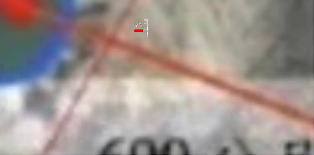

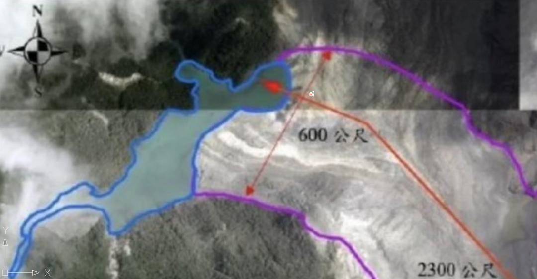

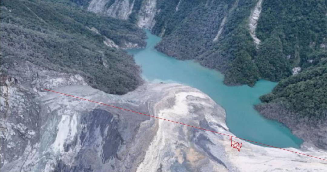

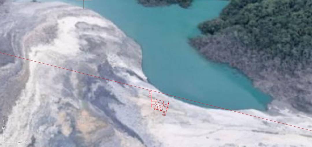

前面覺得工程手段可行的人,你們完全對這個堰塞湖的尺度沒有概念,
我用前面網兄PO的空照圖,做了比例對照,誤差一定有,但示意夠用。
請注意中間交叉處的紅白色塊
我在放大那個位置
下面2張我推估的誤差可能更大,僅供參考
這個色塊的尺寸標注是9.5m X 2.8m X 3.19m,是一台工程常見的200型挖土機的長寬高尺寸,重量約是20噸。
在新聞上看到的大多都在這個體型上下,型號多半會標示在機身側面,數字少一個0,就是挖土機大約的重量。
題外話,請不要像某台記者,把200型說有200噸重,M1A2T也才63噸,有夠不認真。
這樣的堰塞湖量體,先不論工安,邊坡穩定維持,各位覺得要多少台挖多久?
