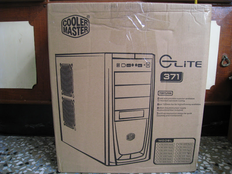

RC-370與RC-371的紙箱如下圖般素色、並簡單勾勒出外型 , RC-430則是彩盒設計 ,
只是包裝紙箱都有點大 , 饅頭的125 c.c. 機車踏板塞不進去 ... 囧rz ->

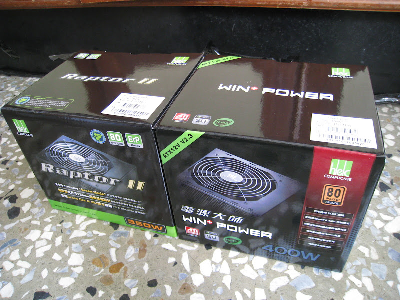

插播一下 :
偉訓 (hec) 的產品包裝換了 , 小巧的方形彩盒蠻可愛的 , 另外WIN+ Series原本是白牌80plus認證 ,
現在550W與這次買的400W已經通過銅牌認證了 ->
