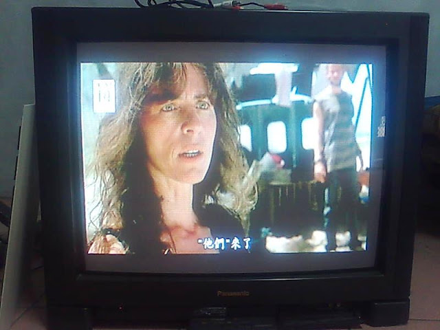

我下載了1.21版後自行訂制
使用時卻出現電視畫面無法滿框的情形
解析度使用800x600時
電視右邊留有黑邊
但圖像卻超出範圍
播放影片時~畫面往左下移~所以字幕超出畫面
將解析度改成640x480時
電視右方仍留有黑邊(面積較小)
圖像上方被切到
播放影片時,可以看到字幕了
上下黑邊是因為影片格式關係
但左方出現黑邊~右邊仍有大面積的黑邊
而且字幕很小∼∼有辦法調整嗎?
製作時有修改部分參數
NTSC 畫面比例4:3....等
系統資訊
請問如何讓畫面填滿電視螢幕?
且讓字幕 (avi+srt)可以變大一些

作者sasime_004
我下載了1.21版後自行訂制
使用時卻出現電視畫面無法滿框的情形
解析度使用800x600時
電視右邊留有黑邊
但圖像卻超出範圍
http://lh3.ggpht.com/_DqOooWHwHXk/S...5%83%8F0012.jpg
http://lh4.ggpht.com/_DqOooWHwHXk/S...5%83%8F0011.jpg
將解析度改成640x480時
電視右方仍留有黑邊(面積較小)
圖像上方被切到
http://lh5.ggpht.com/_DqOooWHwHXk/S...5%83%8F0008.jpg
播放影片時,可以看到字幕了
上下黑邊是因為影片格式關係
但左方出現黑邊~右邊仍有大面積的黑邊
而且字幕很小∼∼有辦法調整嗎?
http://lh6.ggpht.com/_DqOooWHwHXk/S...zjSo/s640/%E5%B...
1.
字幕大小可在這裡調,打開
geexbox-generator-0.xx.x.i386\themes\theme-xxx\config
編輯FONT_SIZE=3
電視輸出的話4以上應該比較剛好,注意選單會一起變大
2.
至於畫面沒滿框的問題,我想是顯卡TV OUT跟電視本身的問題,像我用TVOUT接某牌的電視是滿框,但換台電視左右就出現黑邊!(好像越貴的電視越不會的黑邊)
3.請教你在那裡可將4:3設為內訂(不是進了GEEXBOX再去調)
