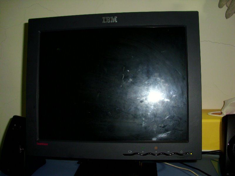

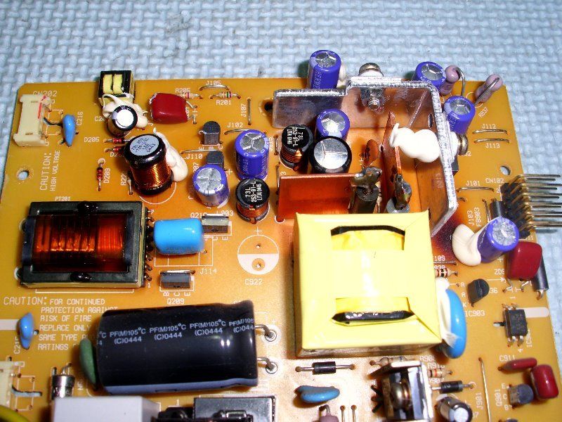

IBM 15吋,2004製,故障原因為無畫面,綠燈橘燈交錯閃示

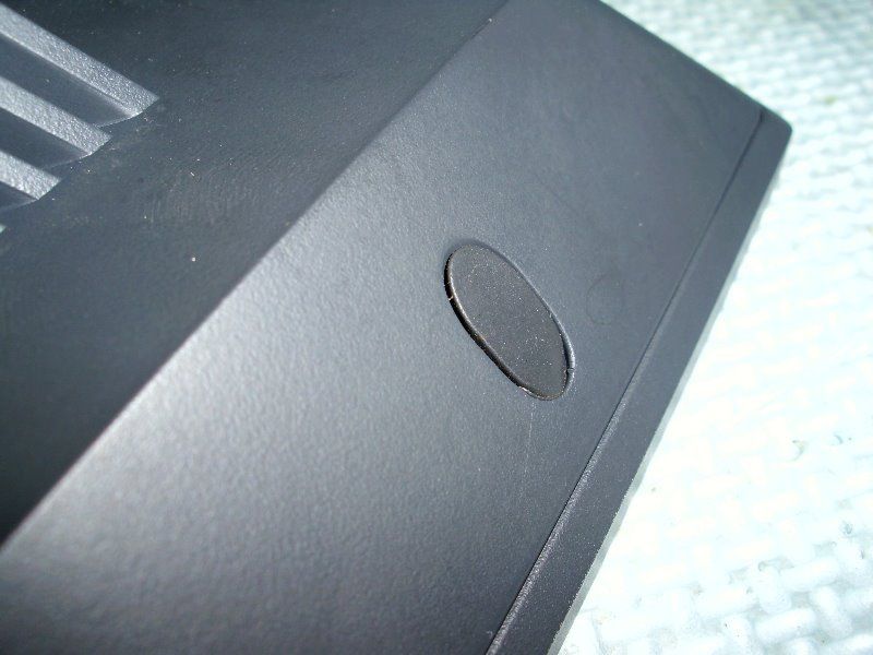

維修時要注意是否有隱藏螺絲,使用蠻力只會傷害外殼,甚至造成更嚴重損壞,
像這台只有4個****螺絲、4個隱藏螺絲,很好對付,
有些LCD會有一堆卡榫,就需要多點耐心

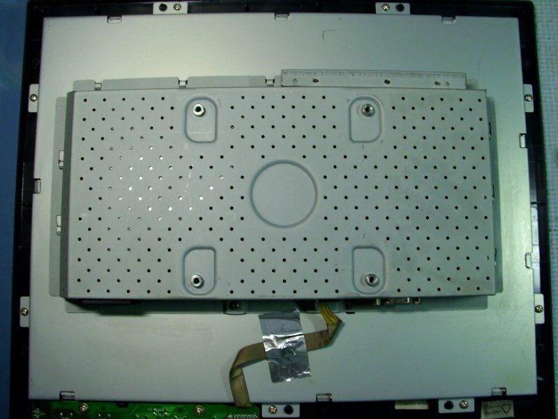

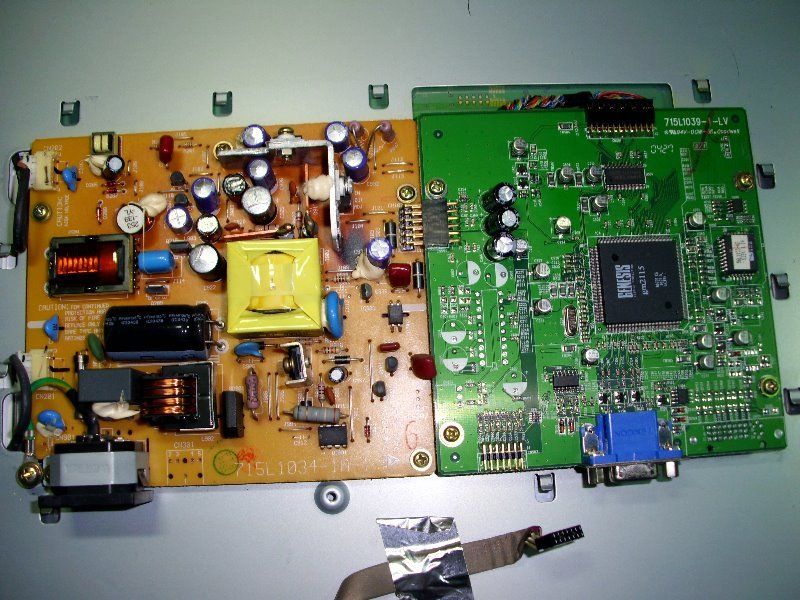

背蓋掀開

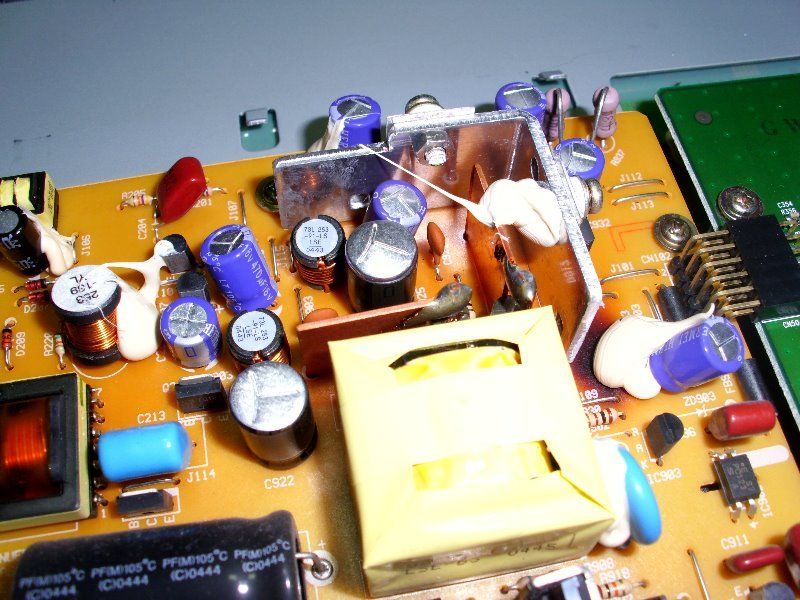

電源高壓板、邏輯板,如果壞邏輯板通常會比較麻煩

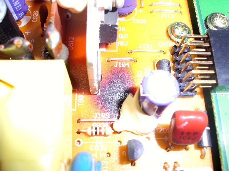

這裡有高溫燒烤痕跡

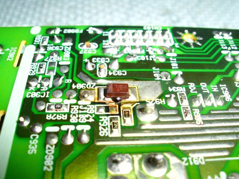

PCB背面的二級體是造成焦黑的主因,可見運作時溫度肯定不低,
而且有點脫焊的情況,需進行補焊

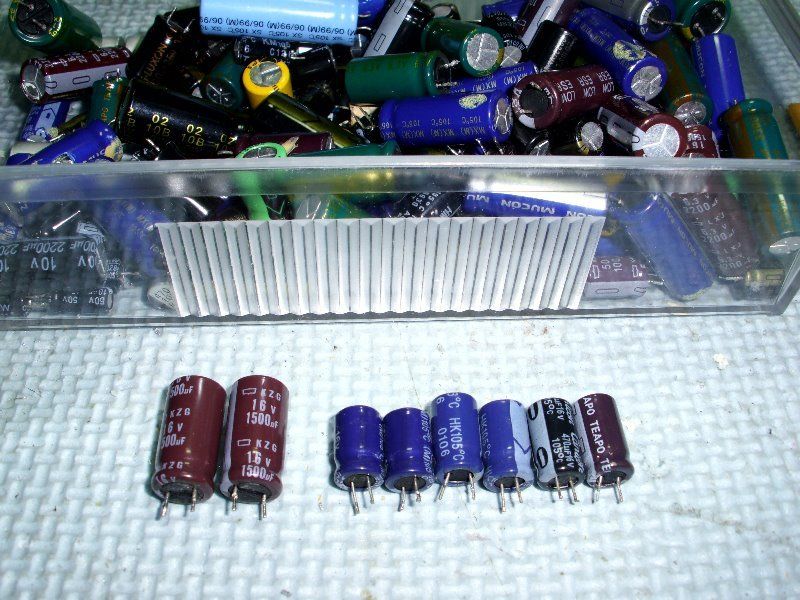

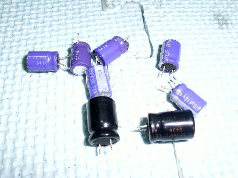

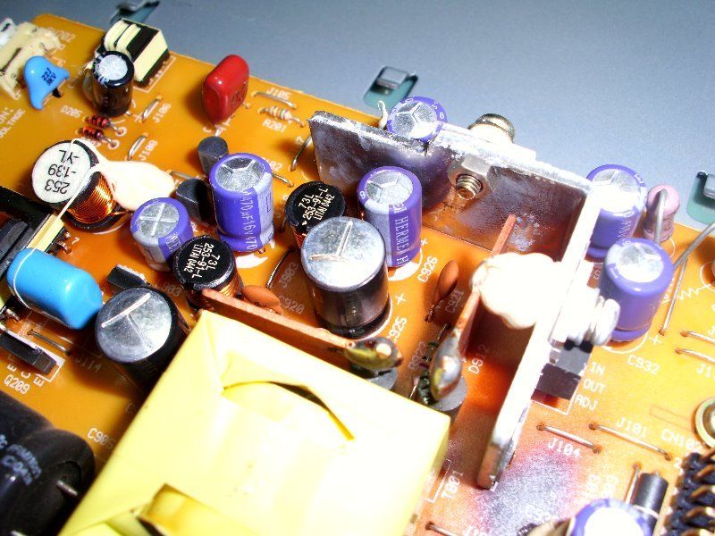

激凸的電容群,廠牌是HERMEI,台製
從殺肉電容中找到規格相仿者替代
這些幾乎都陣亡了,有的容值只剩不到1/10

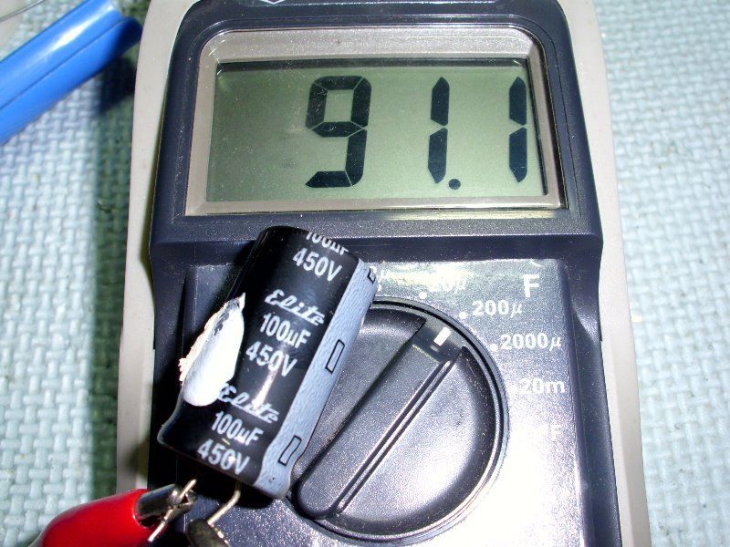

大電容也健康檢查一下,還有九成功力,因為此LCD可接受100~240VAC輸入,
所以可看到使用450V之高壓電容(交流轉直流乘1.414)

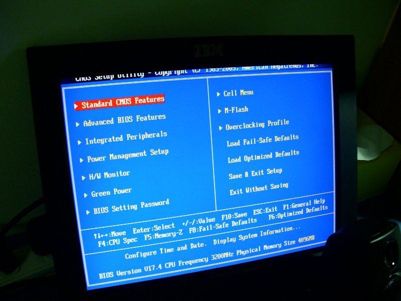

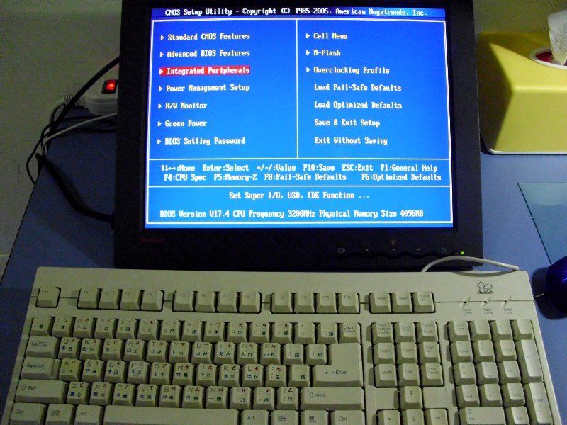

對DIODE補焊及換完電容後就完修了,雖然爆了好幾顆電容,
但PCB上的元件並沒有因此損壞

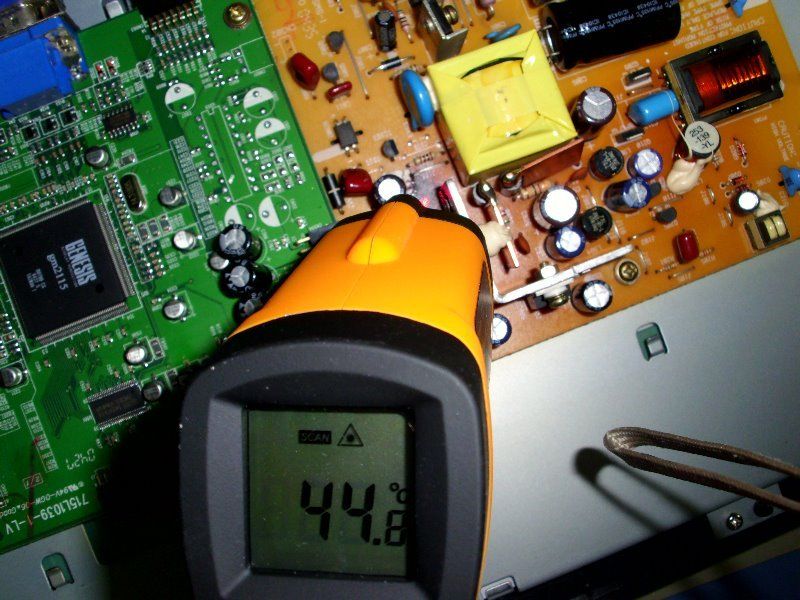

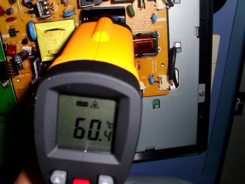

運作30分鐘後,大電容高達60~65度,電容內部至少再加個10度
正面PCB焦黑處約45~50度,估計背面DIODE應該有7、80以上,
如果再加上外殼,通風不良要破百應該不是難事吧…
(除了以上兩個地方,其他元件溫度都在正常範圍)

個人有幾點疑問想請教一下
1.
那顆有點焦黃的二級體是穩壓的嗎? 上有『7.5B』及『47』是何解呢?
如果要找代換品,要注意什麼?
2.
焦黃的二極體有可能是故障電容間接所造成的嗎?
另大電容(耐溫105度)的溫度是否在合宜範圍內呢?
LSI狼 2012-08-21 01:12 AM
作者walkingdog
個人有幾點疑問想請教一下
1.
如果要找代換品,要注意什麼?
2.
這是一顆7.5V大瓦數齊納二極體,用作5V/12V間壓差監控,當5V/12V壓差過大時會拉下5V回授,避免12V過度升高
會焦黃原因是因為電容爆漿,導致5V/12V輸出差異,而使該二極體過度發熱
電容除看耐溫外,也要看品質,品質較好的在相同環境下運作壽命硬是比較長

walkingdog 2012-09-02 10:32 PM
同一型號產品,若屬於”自然死亡”,通常故障點會落於同一處,
底下皆為同型產品,死法如出一轍,都是爆電容後波及穩壓二極體,
其中一張電源板換完電容仍舊無法挽救,暫時也找不到可換用的齊納二極體,
另小弟拆開另一台正常的同型LCD,沒爆電容,也沒焦黑痕跡,
正如狼大所說,爆掉的電容讓DIODE產生高溫,使PCB板焦黑,並造成脫焊現象…
