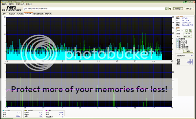

機器:NEC 7200A 1.09
軟體:ImgBurn
片子全都用8X燒,然後我是買散的,所以片子狀況可能不是很好。

fool103 2009-01-04 10:57 PM
三菱
7200a
8x
v200a
6x

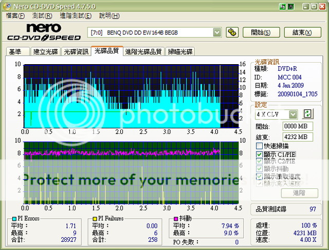

fool103 2009-01-09 01:53 PM
機器:NEC 7200A 1.09
軟體:copytodvd
片子:kodak
6x_1
6x_2
6x_3
8x_1
8x_2
新買幾片再試試看,我覺得還滿OK的。
