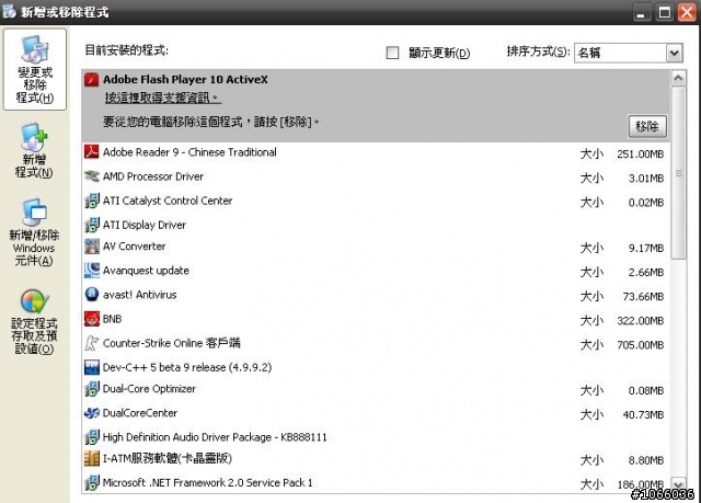

rock295479 2008-12-11 01:01 PM
不知道各位大大安裝後
有沒有發現
新增移除選項少了一個"ATI - 軟體解除安裝公用程式"
以前都有的說
