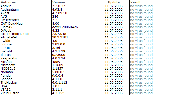

JustYuYu 2006-11-08 10:20 AM
作者jerry20530
真該死的大陸不明程式 下在完成 還沒灌解壓縮NOD32就掃到有毒
你們沒發現嗎放這個害人 WIN32/ADWARE.TOOLBAR.BAIDU真該死ㄚ :jolin:
:stupefy: :jolin: :flash:
那個是因為裡面含有 百度的toolbar
在會後安裝完畢之前 可以選擇不要安裝
