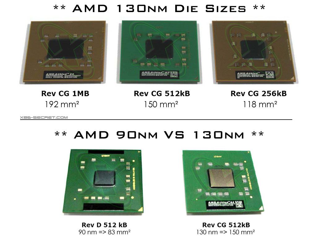

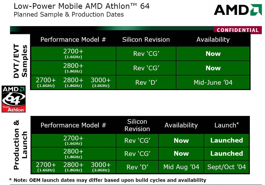

0936010 2004-09-08 08:21 PM
作者sxs112.tw
AMD"Rev D"=0.09
真的嗎?但是它的消耗功率似乎沒有130nm製程要低呀?
以S754 130nm ADA3000AEP4AX來說,當它工作在1800MHz 1.4V(Intermediate P-State #1)的時候是67W。
那麼這顆S939 ADA3000DIK4BI工作在1800MHz 1.4V的時候也是67W(晚上追問朋友才得到的數據)
同頻率同電壓之下,功率消耗相同,那麼在90nm製程之下不就沒有降低消耗功率了?除非它還是採用130nm製程,要不然應該不會這樣才是,還是說小弟遺漏了哪些技術上的細節? :confused:
sxs112.tw 2004-09-08 08:37 PM
作者0936010
真正的東西還沒跑出來時....說啥都沒用的.....東西隨時都在變....所以現在說話都不太敢說太滿.....呵呵....說不定我也遺漏了某些細節....因為AMD不太熟
相關訊息
0936010 2004-09-08 09:15 PM
作者sxs112.tw
相關訊息 (http://www.x86-secret.com/index.php...n=newsd&nid=737)
看樣子Rev "D0" 不等於 Rev "D" !?
我好像看出端倪了...我PO的那顆是DT的(ADA3000DIK4BI,BI=Rev "D0"),你PO的這個是A64-M(AMD3000BKX4LB/AMD2800BKX4LB,LB=Rev "D"),我懷疑A64-M的這LB系列才是90nm正身,它的資料是2000 [email protected] 35W [email protected] 33W,我為何這樣說呢?因為舊款A64-M 130nm AMD2800BQX4AX(AX=Rev CG) 1800 [email protected]才有35W的低功率數字出現,而新A64-M LB系列使用了1.35V在2000MHz就可以35W,因此我才想說這個應該才是90nm正身,或許應該認明的是Rev "D"而不是Rev "D0"?
