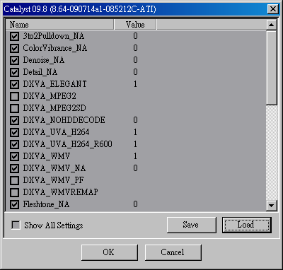

我再次上網找了顯示卡硬解的相關訊息
找到了一個日本人寫的小軟體 DXVA Checker
使用這軟體讀取一個裡面附的avivoAll.vas後
竟然就可以開啟硬解了!!
看來顯示卡是沒有問題...
只是為什麼不使用DXVA Checker設定過
就沒辦法使用硬解呢?怪了...
nVidia的卡不用這麼做也可以硬解的
