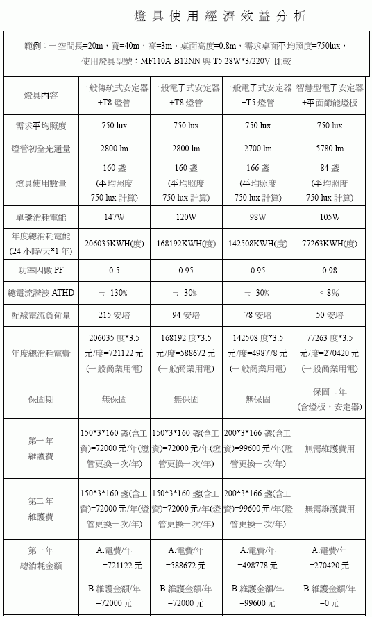

還有根據前面我貼的台科大教授的研究報告指出現有量產的照明產品中,平面光源至少比傳統日光燈具省電60%以上(206035-77263)/206035,這裡比較的不是傳統照明鎢絲燈喔!....所以你說LED比起傳統照明至少省電40%以上有何意義??? 就好像說你賣的電腦比8086強100倍以上,問題是現在2008年市面上一堆多核心電腦,比你賣的電腦強的一堆,為何不拿來比較,....有夢最美啦....還是趁其他先進照明光源來臨前,先換換市面上量產的燈具節省電力,為地球盡一份心力吧!

還有根據前面我貼的台科大教授的研究報告指出現有量產的照明產品中,平面光源至少比傳統日光燈具省電60%以上(206035-77263)/206035,這裡比較的不是傳統照明鎢絲燈喔!....所以你說LED比起傳統照明至少省電40%以上...
這個表的計算是有問題的
他把螢光燈具的燈管每年都換過一次
實際上 T8 平均壽命約 8000hr
T5 平均壽命約 20000hr
假設 24 小時全年不關燈
一年有 8760 hr
也就是 T8 約 11 個月換一輪
T5 約兩年三個月換一輪
也就是說他高估了螢光燈具維護費
這個報告的確有點問題
T5的部份
光通量值有點低,數值正常大概在3000lm左右
有些安定器電流調較高的,甚至可以到3300-3400lm
當然 測出來的燈管瓦數就不是28w了,而是32w-33w左右
這也就失去省電的意義了
而且這也會使得燈管壽命減少很多
不過MIC的黑心螢光粉也是燈管壽命減少的另一原因 :stupefy:
回到主題
因為光通量值有誤差,所以需要盞數部份就有問題
再來是單盞消耗瓦數我也不懂他怎麼算的
T8 消耗120W 那可能會是40W(4尺)*3 或是20W(2尺)*6
那T5消耗98W呢 是14W(2尺)*7
或是28W(4尺)*3.5(當然沒這個數量的燈拉):confused:
或許從這邊就可以知道為什麼T5的lm數值較低
因為是拿兩尺的燈測的(這段是我猜啦,畢竟不是測的)
一盞燈要用到7盞燈
我也想看看長什麼樣子
而燈管費用部分 這部分倒是沒寫錯
不過依台灣人的習慣 應該會用2萬小時 不會等光衰就換啦
