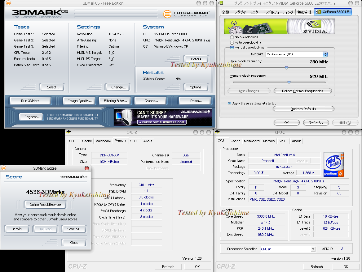

kyuketuhime 2005-09-16 08:43 PM
抱歉貼圖部分還得麻煩到其他大大幫助@@再此重貼一次
超到 380 / 920 時...溫度從62度→67度的樣子,跑完3DMark05衝到69...沒破70^^|||

挖哩勒 2005-09-17 01:11 AM
哇.....
6800LE衝到380/920....
體質真好 :laugh: .....
分數也滿好看的說 :D ........
AC5加持之後應該可以再小上 :laugh: ......
玩遊戲應該很夠用了....表現應該可以讓人滿意嚕 :agree:
