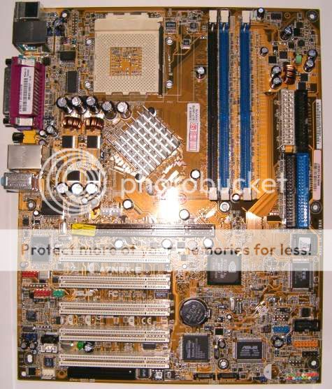

sxs112.tw 2004-06-30 03:07 PM
ASUS的還蠻精簡的....
這塊為A7N8X-E Deluxe
