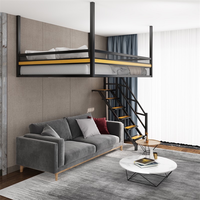

xx123 2022-02-26 08:44 PM
上層床鋪 . 下層是開放空間 ~ 不推 !!
1. 上下床不方便 . 且有重大安全隱患 ~ 管它啥梯 . 碰上停電摸黑 . 夜半如廁或就寢(燈開關是做在上鋪邊嘛 ?? 不就摸黑上下床)
地震要拔腿溜 . 或起床腿麻 . 重病
摔一次大小條看天意 . 搞不好從此坐輪椅流口水 . 算個1+1要三天
2. 床板不可墊高厚度彈簧床
3. 面著樓板睡 . 有精神壓力
4. 受樓高限制(3M以下) . 上下分層允許的高度不夠成年人站立挺直身體 . 撞頭難免 . 除非樓層挑高4M上並閃過樑
5. 下層桌面旁有兩根床柱 <= 這啥亂搞玩意 ??
6. 依我金工經驗 . 床柱約需10cm方鋼管製造 . 且於天花板及地面雙固定 . 由此刪減床板支架高度與絕對穩固
也就是 ~ 定製 . 不該是組件類消費市場的傢俱樣式
7. 這種床普遍長度不夠 . 叫身高180cm的來躺 . 應該會罵髒話
現在人的居家生活越來越像家禽家畜了 .... 鴿子籠公寓 . 窄小昂租套房 . 日本來的省空間嘰嘰喳喳(我做建築極不喜歡該節目) . 軍隊學校公司宿舍
不就類似集約式養雞 ~ 雞養籠子裡 . 雞頭伸出籠柵欄啄飼料槽中的飼料
展開肢體處處受限 . 沒有居家的自由舒放之感
有個知名房東化名"朱嵐" <= 有沒有覺得音同"豬欄" . 如是諷刺 . 她有她的道理
漂亮的照片 . DIY的漫天暇想 . 文青風尚嚮往 . 這些與人因舒適無涉
