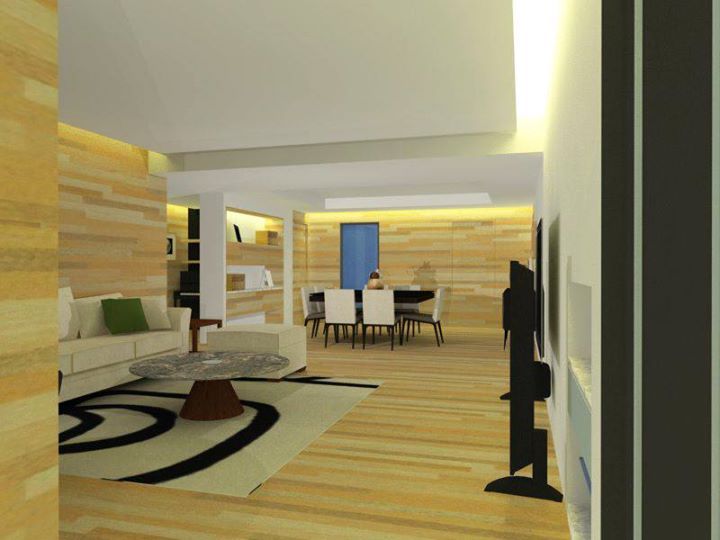

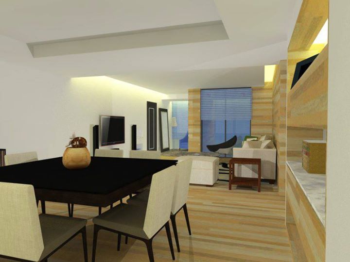

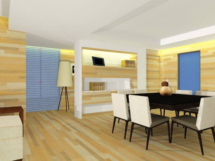

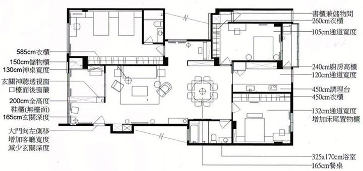

秀一個全部拆光,廚衛移動的規劃案
(反正網誌寫了就移過來@@)
30年的舊房子,50坪,原本的問題非常明顯.
大門進來正對客聽沙發,餐廳位置不佳,廚房流理臺小,房間儲櫃太少,動線紊亂..等.
這些問題必須靠新規劃解決.
屋主計畫全部拆光重做,連窗戶全部換新.
修整後的平面圖,陽台使用鋁窗隔間.內部整裡做出玄關及佛堂.
動線筆直乾淨,有面有底..廚房流理臺,房間也變大,儲物櫃倍增.(甚至3倍增@@)
可看到洋台推出後,外窗整齊,有一獨立玄關,以及遮蔽性的神聽
客餐廳寬大整齊
玄關看向客廳,餐廳後的廚房拉門打開的話,室內通風舒服.
玄關的座椅,大更衣鏡,以及2.8米到頂鞋櫃
從廚房看餐廳
獨立鋼琴區,後面開大窗可使長形空間變得方正開闊.
這樣處理後,空間變得簡單寬大啦..
玄關.神聽.鋼琴..都移到獨立區了.

老柏(第四) 2014-02-23 05:08 PM
這篇又浮起來了
之前我有看到一本漫畫有些想法,本來想說這篇沉了就算了,但是這篇浮起來了就發表一下
我看到漫畫用一種裝潢,用半高式的矮牆當沙發靠背
以樓主PO的設計圖而言,這種矮牆本身還可以當茶几之類上面可以放東西,背面還可以做門讓矮牆本身當櫥櫃用,重點是如果這種矮牆做起來做在客廳中間也不會太突兀,可以當烘培區的隔離牆之類的,這樣子電視就可以靠牆放,免去電視機非得放在客廳正中間不可的問題,客廳正中間放電視機的話牽線是一大麻煩,如果放沙發的話就沒這種問題
PS.不好意思我只能提供戰術意見,大局觀(戰略意見)的問題我無法提供.....
